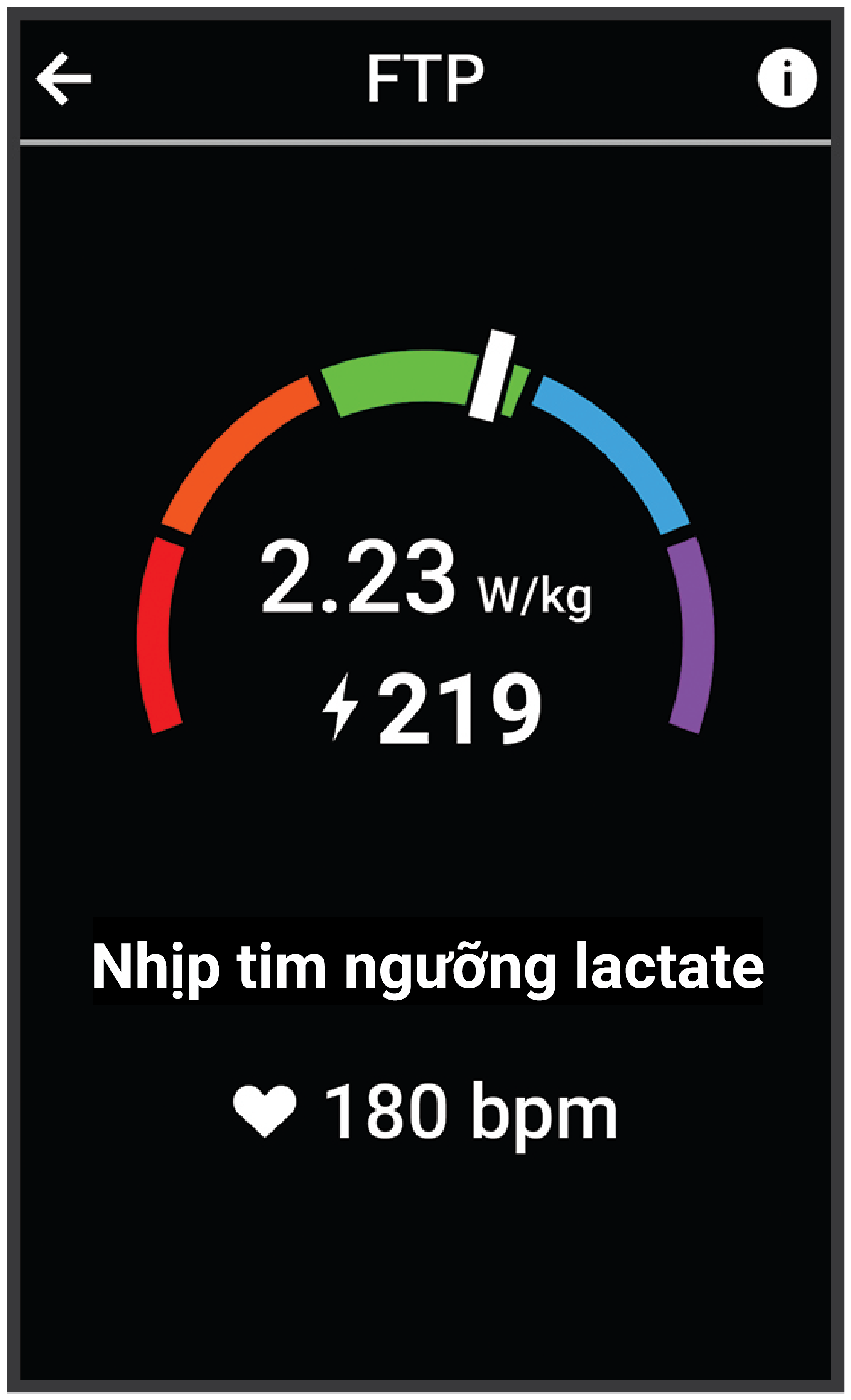

Nhận ước tính FTP
Thiết bị sử dụng thông tin hồ sơ người dùng của bạn từ thiết lập ban đầu để ước tính ngưỡng công suất hoạt động thể lực (FTP). Để có giá trị FTP chính xác hơn, bạn có thể tiến hành đo FTP, sử dụng dụng cụ đo công suất và cảm biến nhịp tim đã được ghép đôi (Thực hiện kiểm tra FTP).
Chọn > Số liệu thống kê của tôi > Lực > FTP.
Ước tính FTP của bạn hiển thị như một giá trị được tính bằng watt cho mỗi kilôgam, công suất tính theo watt và vị trí trên ứng dụng đo màu.
