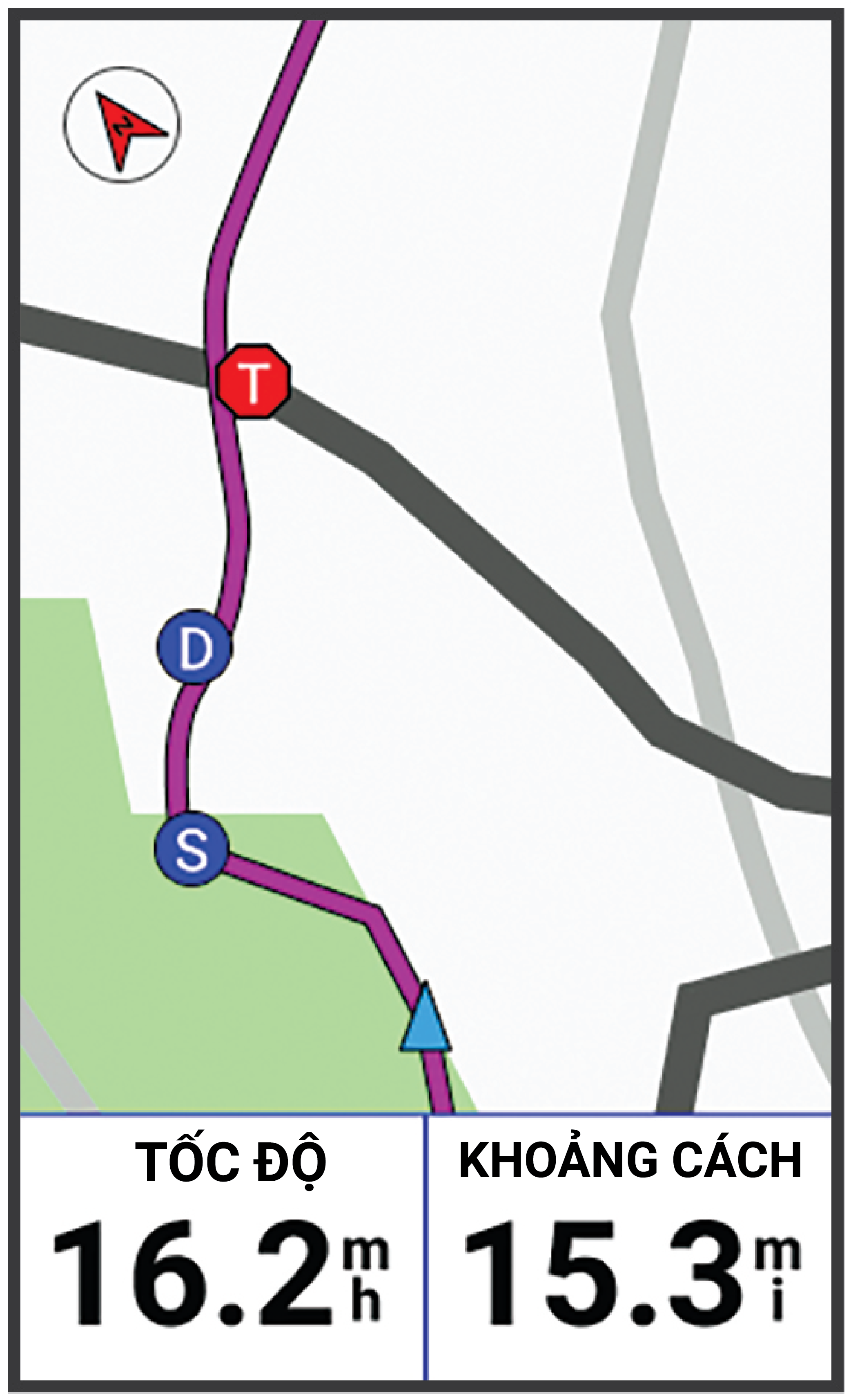

Bắt đầu phiên GroupTrack
Trước khi bạn có thể bắt đầu phiên GroupTrack, bạn phải có điện thoại thông minh có ứng dụng Garmin Connect được ghép đôi với thiết bị của bạn (Kết nối điện thoại).
Trong khi đạp xe, bạn có thể thấy những người đạp xe trong phiên GroupTrack của bạn trên bản đồ.
  1. Trên thiết bị Edge, chọn > An toàn & Theo dõi > GroupTrack để cho phép xem kết nối trên màn hình bản đồ.
  2. Từ ứng dụng Garmin Connect, chọn hoặc .
  3. Chọn An toàn & Theo dõi > LiveTrack >> Thiết lập > GroupTrack > Tất cả bạn bè.
  4. Chọn Bắt đầu LiveTrack.
  5. Trên thiết bị Edge, chọn và đạp xe.
  6. Cuộn đến bản đồ để xem các kết nối của bạn.
Bạn có thể chạm vào biểu tượng trên bản đồ để xem thông tin về địa điểm và hướng chuyển động của những người đạp xe khác trong phiên GroupTrack.
  1. Cuộn lên hoặc xuống danh sách GroupTrack.
Bạn có thể chọn một người đạp xe trong danh sách, và người đó xuất hiện ở giữa bản đồ.
