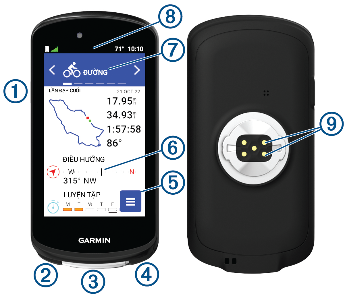

Tổng quan về thiết bị
Nhấn để nhập chế độ ngủ và khởi động thiết bị.
Giữ để bật và tắt thiết bị và khóa màn hình cảm ứng.
Nhấn để đánh dấu vòng hoạt động mới.
Cổng USB (dưới nắp cổng sạc)
Nâng nắp cổng sạc để sạc thiết bị hoặc để kết nối thiết bị với máy tính.
Thay thế nắp cổng sạc để tránh làm hỏng cổng USB.
Nhấn để bắt đầu và ngừng bộ bấm giờ hoạt động.
Chọn để mở trình đơn chính.
Công cụ tổng quan
Vuốt lên hoặc xuống để xem công cụ tổng quan.
Chọn để mở công cụ tổng quan hoặc trình đơn.
Hồ sơ đạp xe
Vuốt sang trái hoặc phải để thay đổi hồ sơ đạp xe.
Chọn để mở hồ sơ đạp xe.
Widgets
Vuốt xuống từ phía trên cùng của màn hình để xem các công cụ, sau đó vuốt sang trái hoặc phải để xem các công cụ khác.
Tiếp điểm điện
Sạc thiết bị sử dụng phụ kiện bộ pin bên ngoài của thiết bị Edge.
LƯU Ý: Truy cập vào buy.Garmin.com để mua các phụ kiện tùy chọn.
