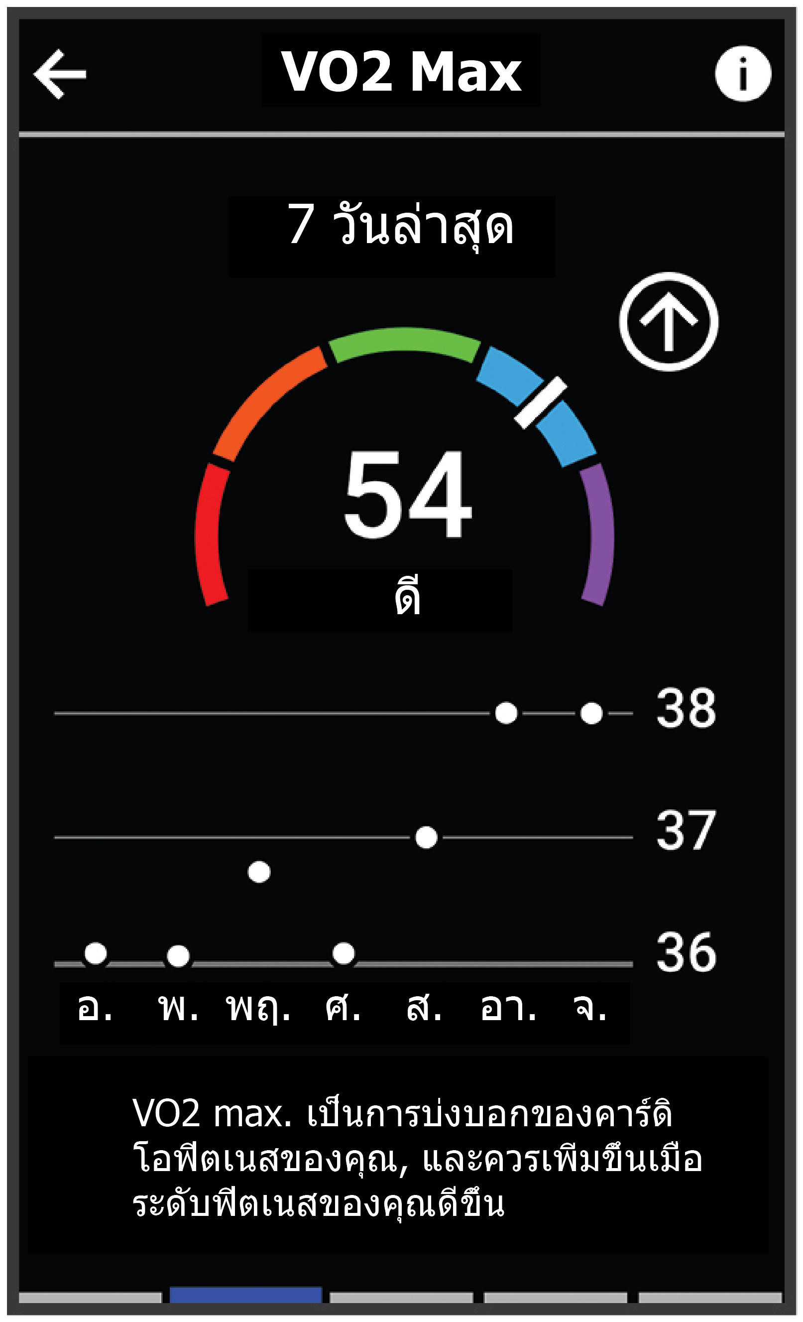

  4. ปัดเพื่อดู VO2 max. ของคุณ
การประเมิน VO2 max. ของคุณปรากฎเป็นตัวเลขและแสดงตำแหน่งบนมาตรวัดสี
สีม่วง
ยอดเยี่ยม
สีน้ำเงิน
ดีเยี่ยม
สีเขียว
ดี
สีส้ม
ดีพอใช้
สีแดง
แย่
