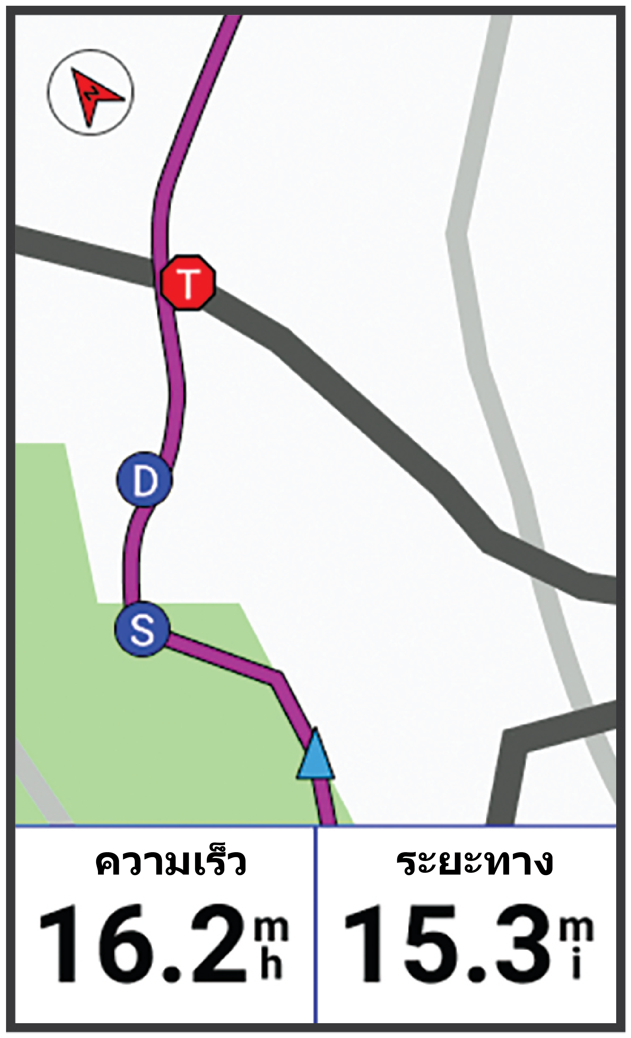

ระหว่างหนึ่งการปั่น คุณสามารถเห็นนักปั่นต่าง ๆ ในเซสชั่น Group Track ของคุณบนแผนที่ได้
  1. บนอุปกรณ์ Edge เลือก > ปลอดภัยและติดตาม > GroupTrack เพื่อเปิดใช้งานการดูเพื่อน ๆ บนหน้าจอแผนที่
  2. จากแอป Garmin Connect เลือก หรือ
  3. เลือก ความปลอดภัยและการติดตาม > LiveTrack > > การตั้งค่า > GroupTrack > เพื่อนทั้งหมด
  4. เลือก เริ่ม LiveTrack
  5. บนอุปกรณ์ Edge เลือก และออกไปปั่นจักรยาน
  6. เลื่อนไปยังแผนที่เพื่อดูเพื่อน ๆ ของคุณ
คุณสามารถแตะไอคอนบนแผนที่เพื่อดูข้อมูลตำแหน่งและทิศทางที่มุ่งหน้าไปสำหรับนักปั่นอื่น ๆ ในเซสชั่น GroupTrack
  1. เลื่อนไปยังรายชื่อ GroupTrack
คุณสามารถเลือกหนึ่งนักปั่นจากรายการ และนักปั่นคนนั้นปรากฏอยู่ตรงกลางบนแผนที่
