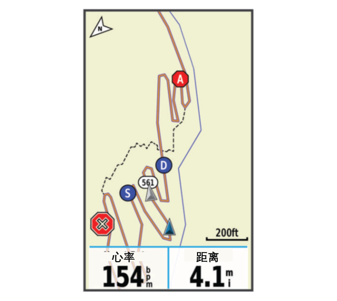

  7. 滑动到地图页面查看您的队友。
    你可用点击地图上的图标查看队友的位置信息和航向。
  8. 拖动 GroupTrack 列表。
    您可以从该列表中选择队友该队友将在地图上重点显示。
