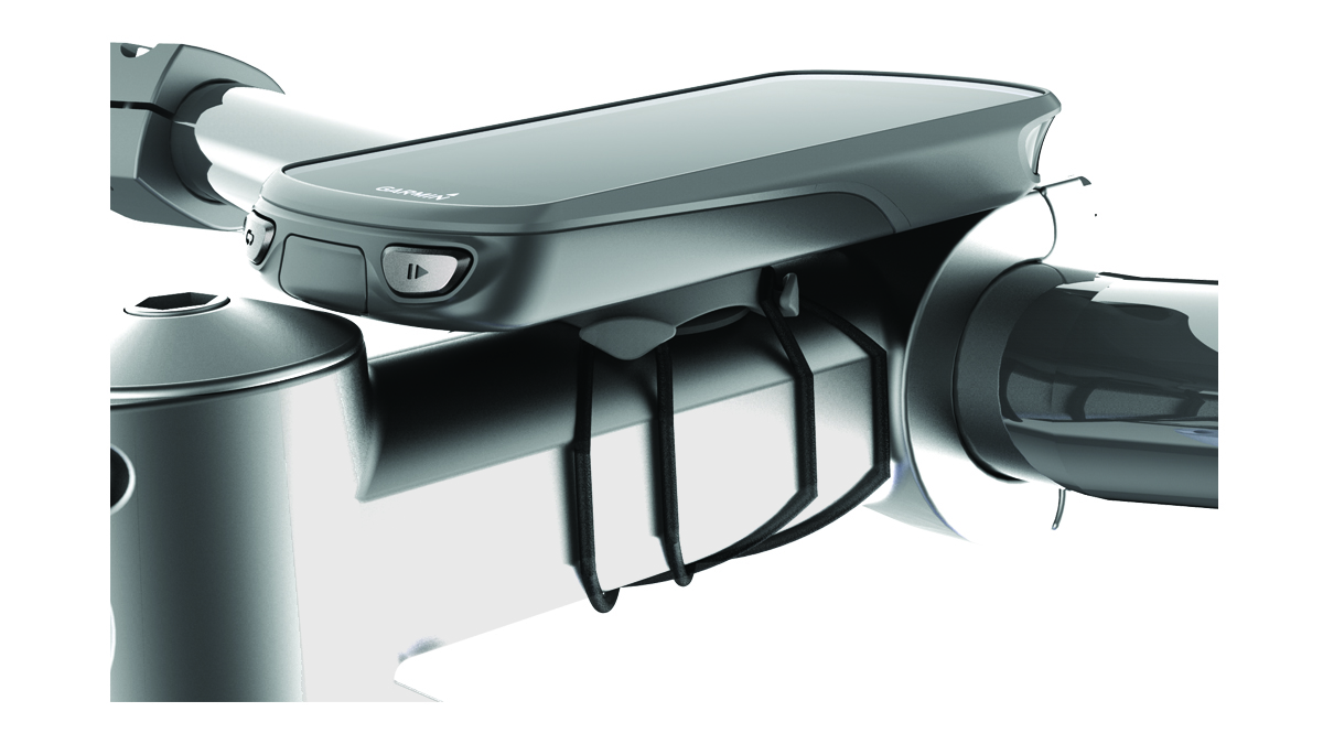

标准固定座安装
为获得最佳 GPS 信号,建议将固定座安装在可使设备屏幕朝上位置,您可将固定座安装在自行车把立或车把上。
  1. 选择合适位置安装,避免影响骑行安全。
  2. 请将橡胶垫片 ① 放置在固定座背面。
    随包装附有两块缓冲垫片,请选择合适您自行车的那块。以自行车把立为例↓
  3. 将固定座固定至自行车把立上。
  4. 请使用包装内的2条拴绳 ② 勾住固定座的钩子以固定。
  5. 设备的背面对准卡槽 ③。
  6. 将设备轻放至固定座上,顺时针转动,直至设备锁紧。
