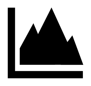

    提示:您可选择 以查看路线的海拔高度变化。
