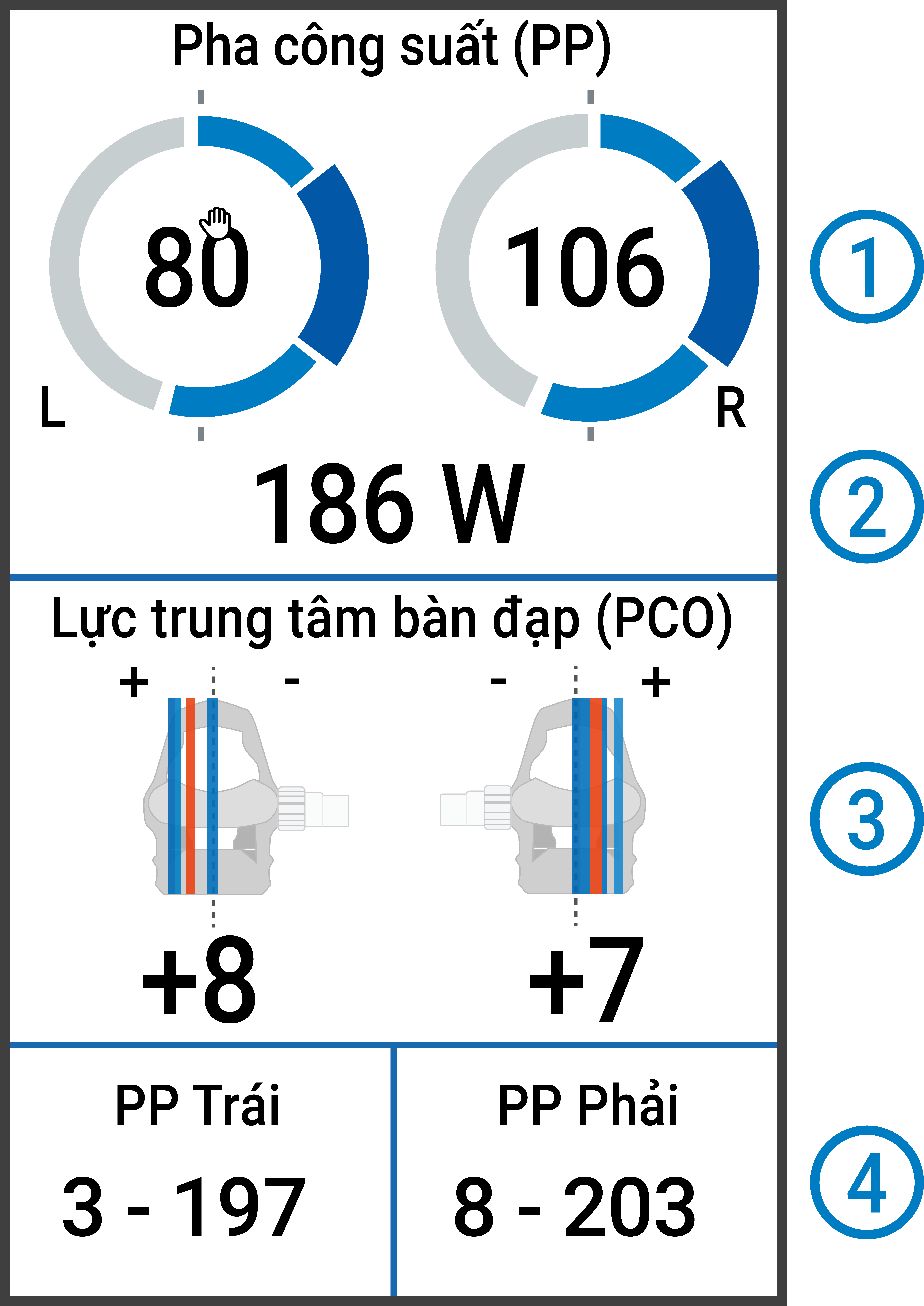

  1. Bắt đầu đạp xe.
  2. Cuộn lên hoặc xuống màn hình động năng đạp xe để xem dữ liệu pha công suất , tổng pha công suất , và lực trung tâm bàn đạp .
  1. Nếu cần thiết, giữ một trường dữ liệu 1 để thay đổi ( Thêm màn hình dữ liệu).
LƯU Ý: Hai trường dữ liệu ở phía dưới màn hình có thể tuỳ chỉnh.
