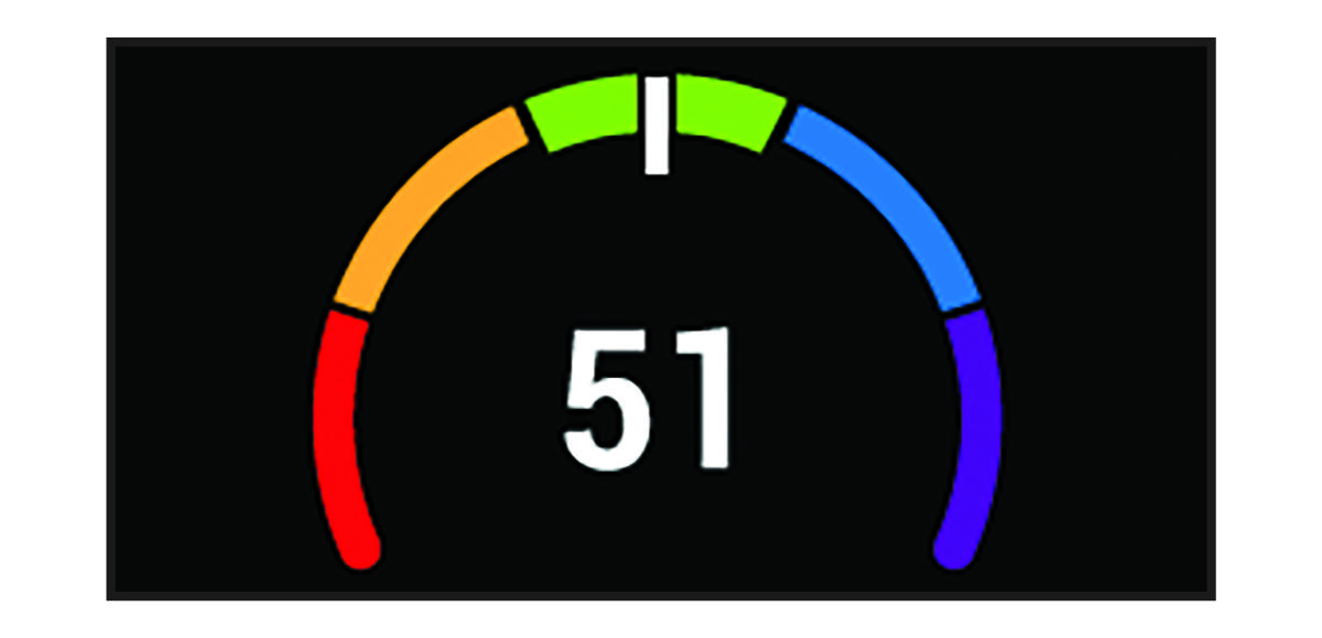

- Chọn Số liệu thống kê của tôi > Trạng thái luyện tập > VO2 tối đa.
Ước tính VO2 tối đa hiển thị dưới dạng số và tình trạng trên ứng dụng đo màu.
Tím |
Giỏi hơn |
Xanh dương |
Xuất sắc |
Xanh lá |
Tốt |
Cam |
Khá |
Đỏ |
Thấp |
