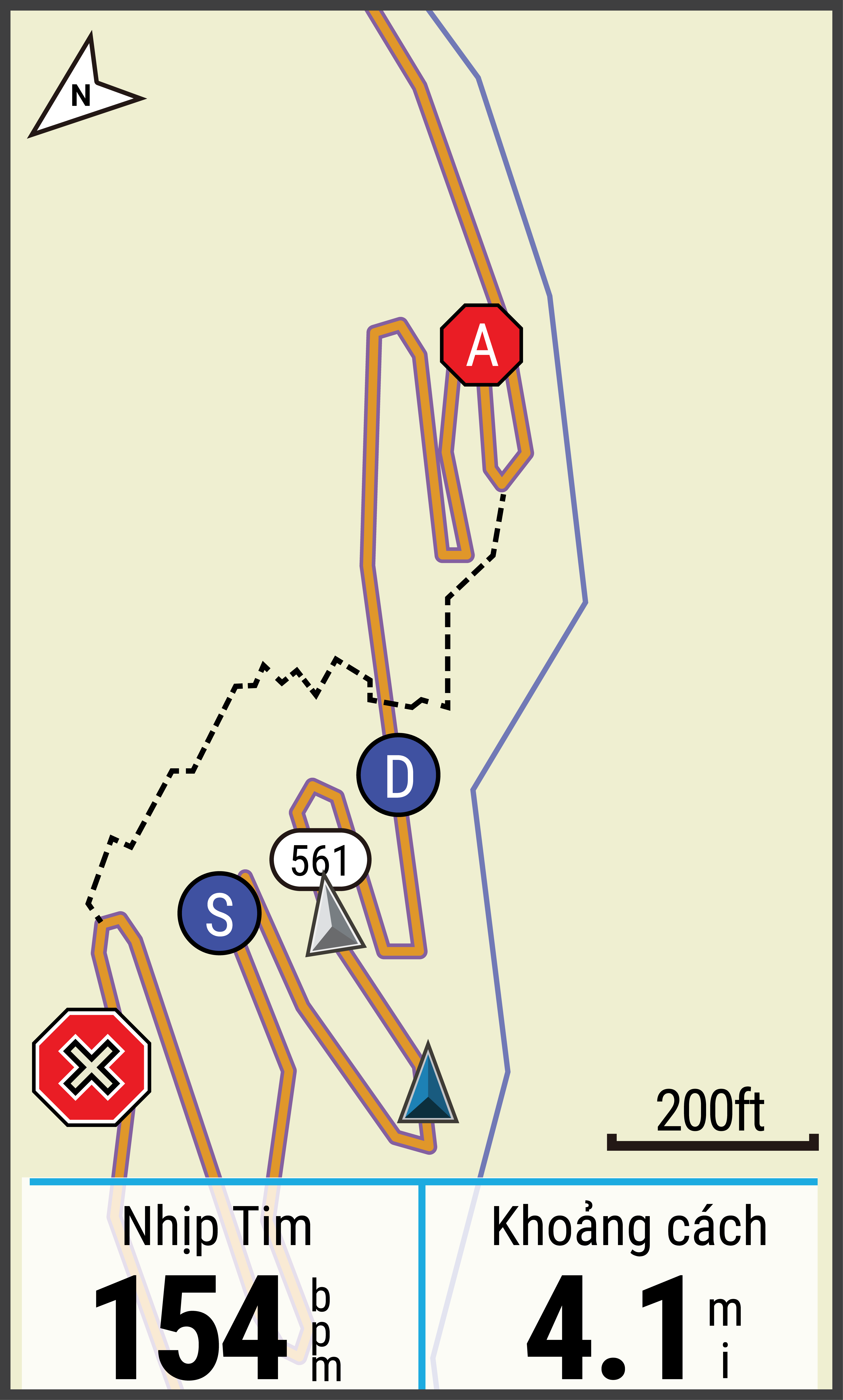

Trong khi đạp xe, bạn có thể thấy những người đạp xe trong phiên GroupTrack của bạn trên bản đồ.

  3. Cuộn xuống bản đồ để xem các kết nối của bạn.
Bạn có thể chạm vào biểu tượng trên bản đồ để xem thông tin về địa điểm và hướng chuyển động của những người đạp xe khác trong phiên GroupTrack.
  1. Cuộn lên hoặc xuống danh sách GroupTrack.
Bạn có thể chọn một người đạp xe trong danh sách, và người đó xuất hiện ở giữa bản đồ.
