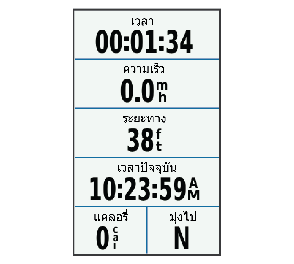

  6. ปัดซ้ายหรือขวาเพื่อดูหน้าจอข้อมูลเพิ่มเติม
    คุณสามารถปัดลงจากด้านบนของหน้าจอข้อมูลเพื่อดูวิจิทต่าง ๆ ได้
