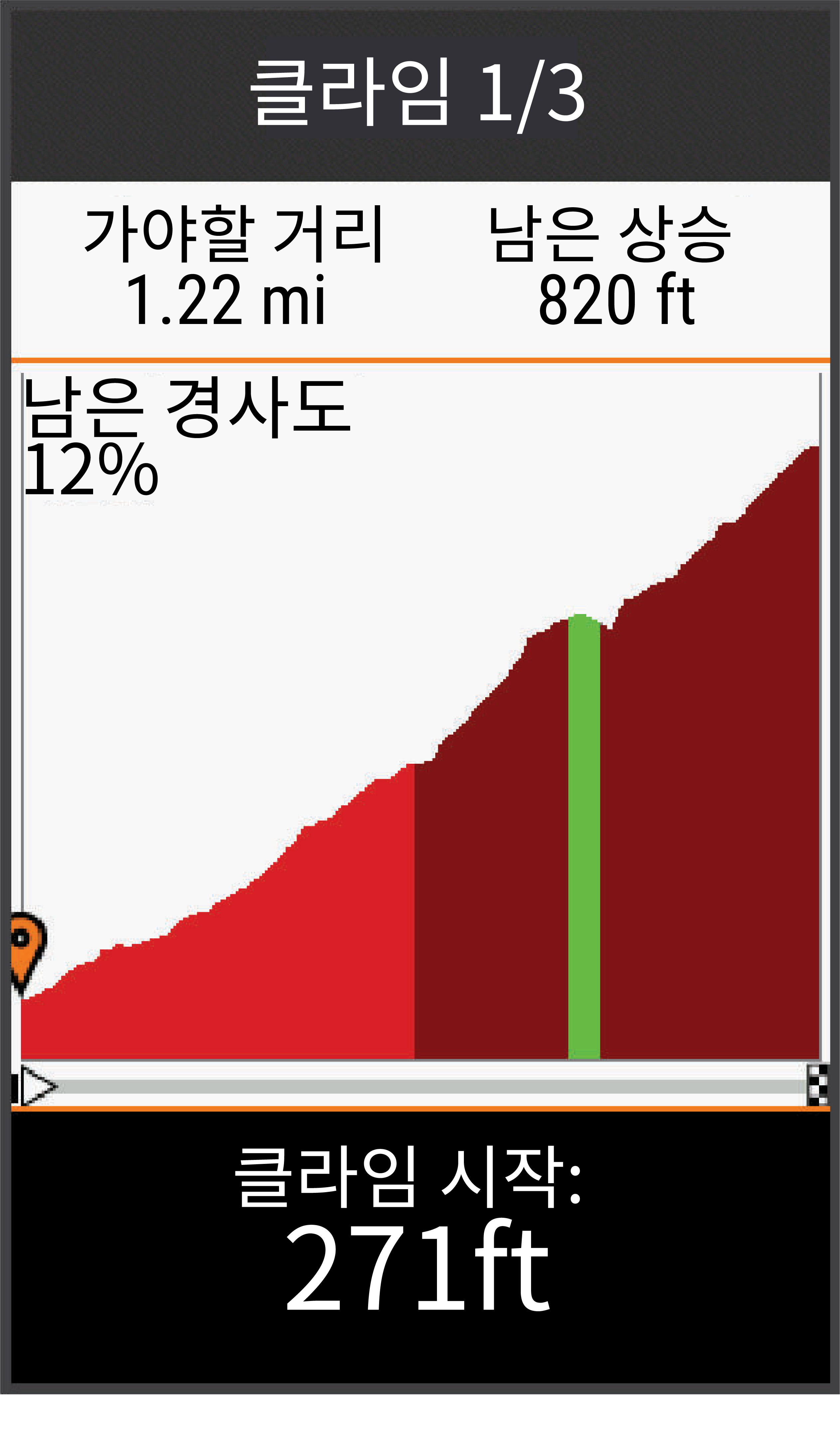

ClimbPro 기능은 코스 전방의 오르막에 대비하여 체력을 관리하는데 도움이 됩니다. 라이딩을 하기 전에 오르막의 위치, 평균 경사도, 총 오르막 높이를 포함하는 오르막에 대한 상세한 정보를 확인할 수 있습니다. 길이와 경사도를 기반으로 하는 오르막 카테고리들은 색상으로 표시됩니다.
  1. 활동 프로파일에 대하여 ClimbPro 기능을 활성화합니다 (24 페이지, 액티비티 프로파일 업데이트하기).
  2. 코스의 오르막과 코스 세부 사항을 검토합니다 (14 페이지, 코스 세부 사항 보기)
  3. 저장된 코스를 따라 이동을 시작합니다 (13 페이지, 코스).
오르막 시작 지점에서 ClimbPro 화면이 자동으로 표시됩니다.
