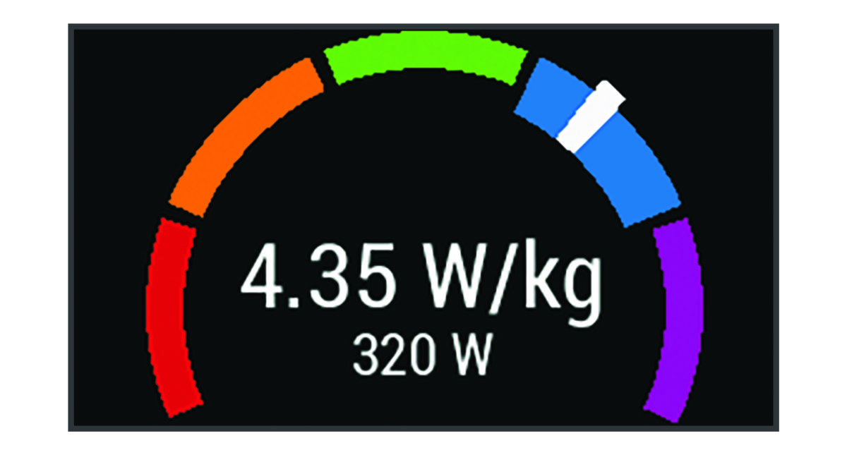

FTP는 킬로그램당 와트로 측정된 값으로 표시되며 파워 출력(와트)과 색상 게이지에 있는 위치를 표시합니다.
자주색
최상
청색
매우 좋음
녹색
좋음
주황색
보통
적색
훈련되지 않음
