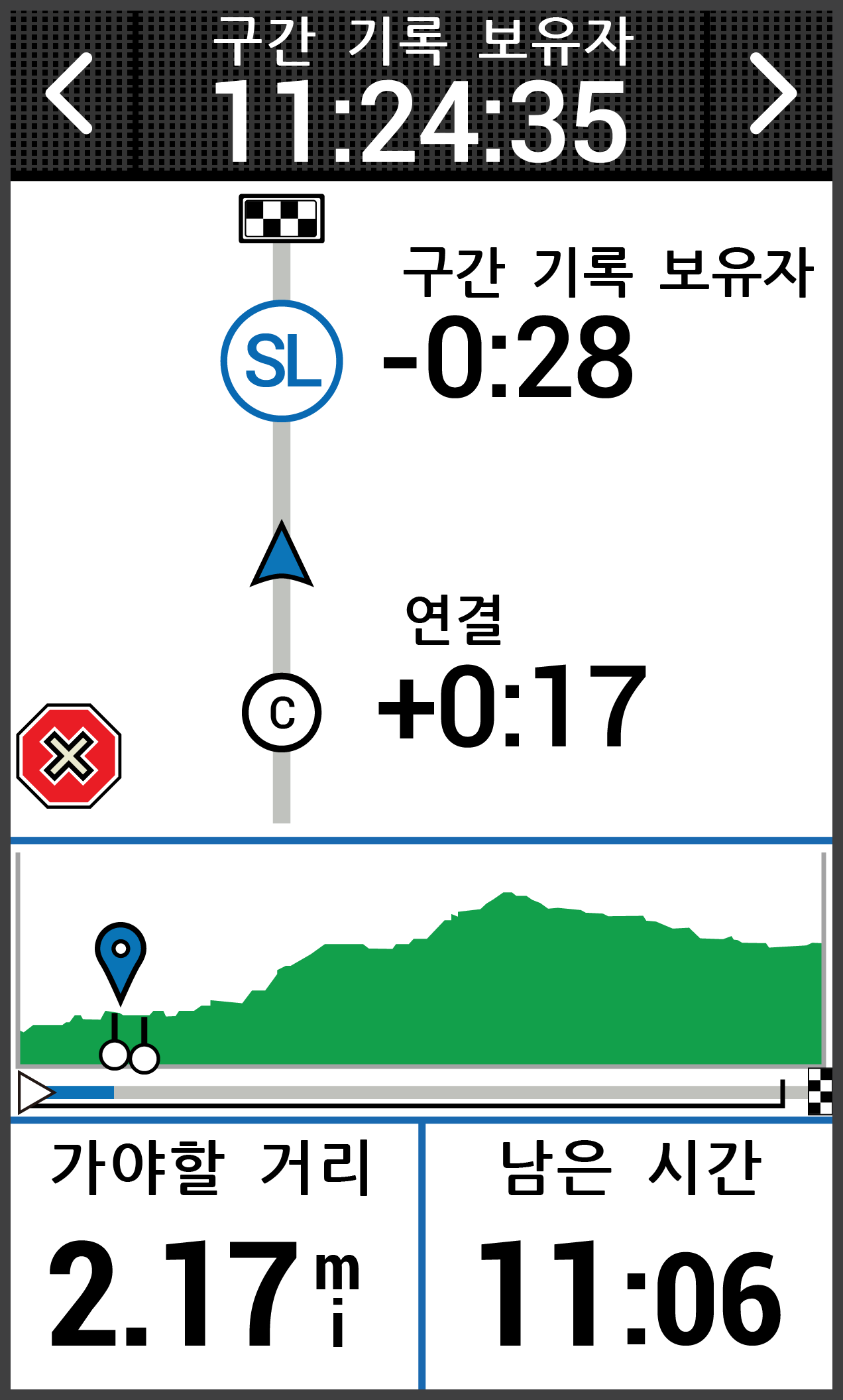

구간 데이터 화면이 자동으로 표시됩니다.
  1. 필요시, 레이스 진행 시 화살표를 사용하여 목표를 변경합니다.
구간 기록 보유자, 자신의 과거 기록, 또는 다른 라이더들과 경기를 벌일 수도 있습니다 (상황에 따라 가능). 목표는 귀하의 현재 운동 능력에 따라 자동으로 조절됩니다.
