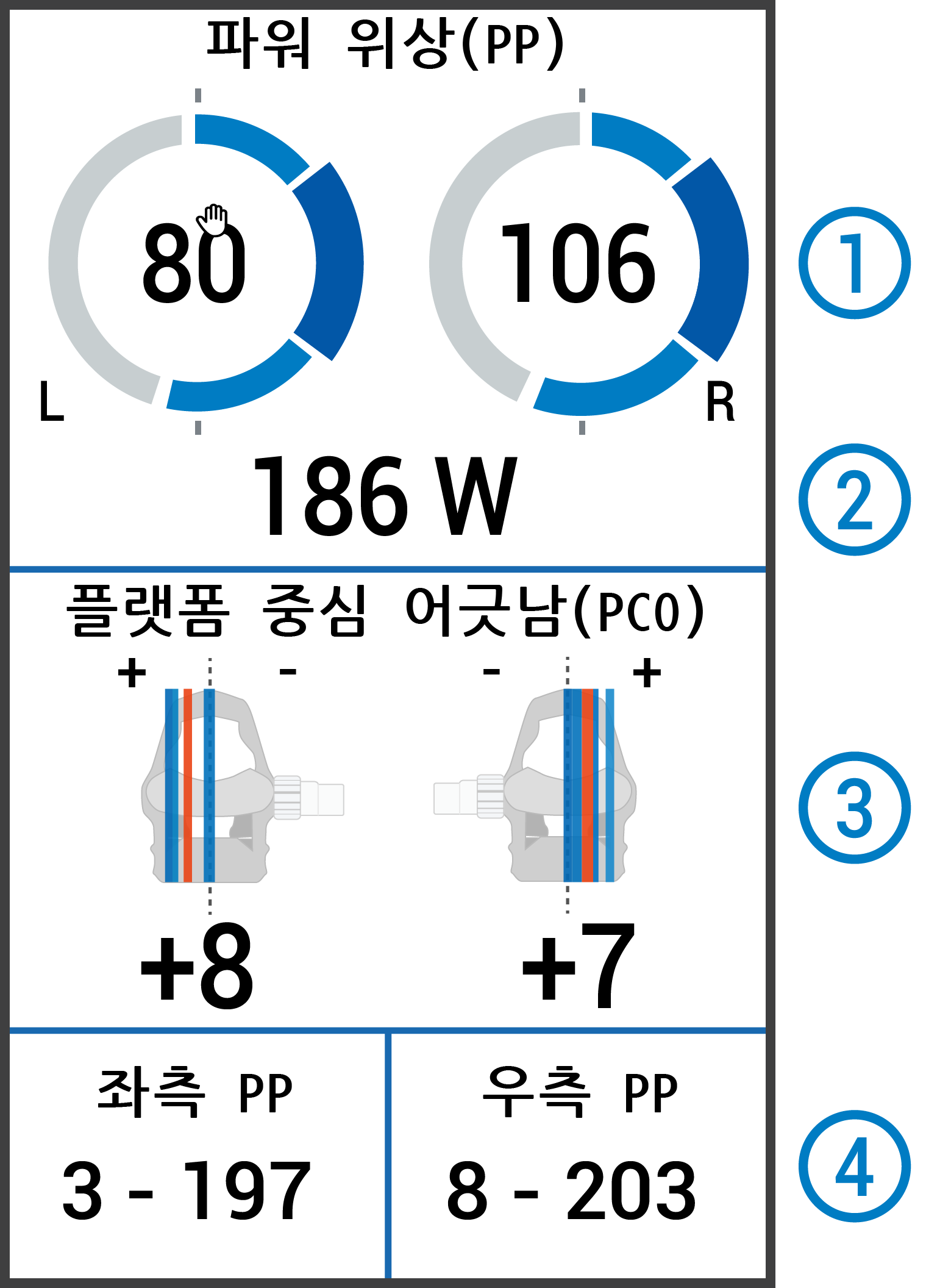

  1. 주행을 시작합니다.
  2. 사이클링 역학관계 화면으로 스크롤하여 파워단계 최고점①, 총 파워 단계 ②‚, 플랫폼 센터 오프셋 ƒ③을 확인합니다.
  1. 필요하다면 데이터 필드를 선택하여 데이터 필드를 변경합니다 (24 페이지, 데이터 화면 추가하기)
참고: 화면 하단의 두 데이터 필드„④를 사용자 지정할 수 있습니다.
