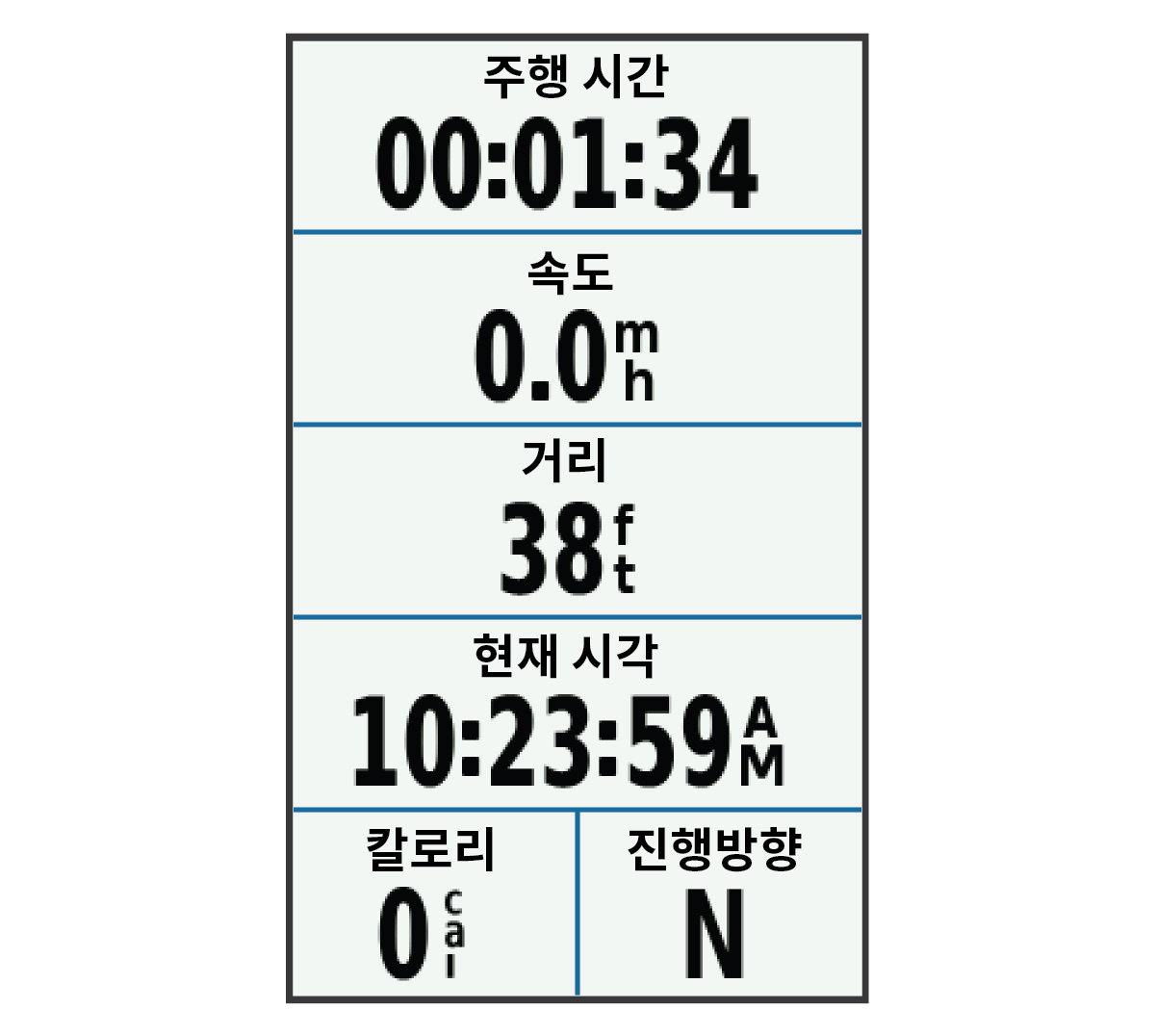

  1. 데이터 화면을 더 보려면 좌측 또는 우측으로 밉니다.
데이터 화면을 상단에서 하단으로 밀면 위젯을 확인할 수 있습니다.
