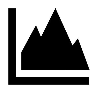

팁: 경로의 고도 정보를 보려면 를 선택하십시오.
