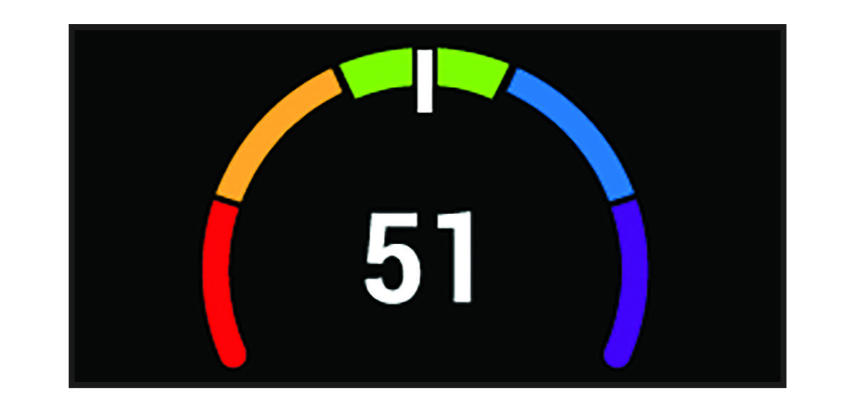

- 내 통계 > 훈련 상태 > VO2 Max.를 선택합니다.
VO2 max. 추정치는 수치와 색상 게이지 상의 위치로 표시됩니다.
자주색 |
최상 |
청색 |
매우 좋음 |
녹색 |
좋음 |
주황색 |
보통 |
적색 |
낮음 |
