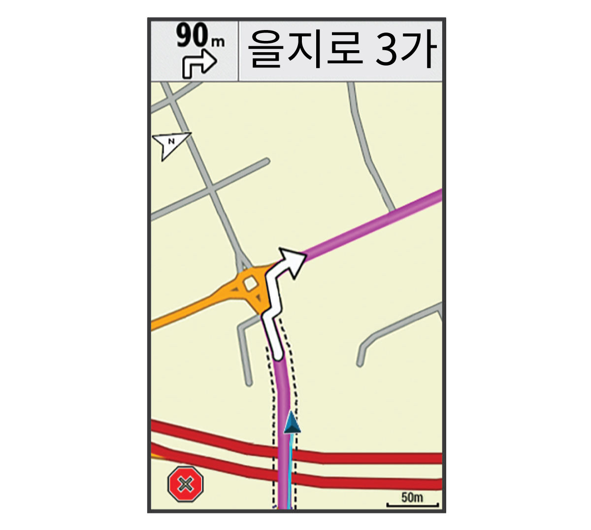

  4. 라이딩을 선택합니다.
  5. 화면상의 설명을 따라 목적지를 찾아갑니다.
