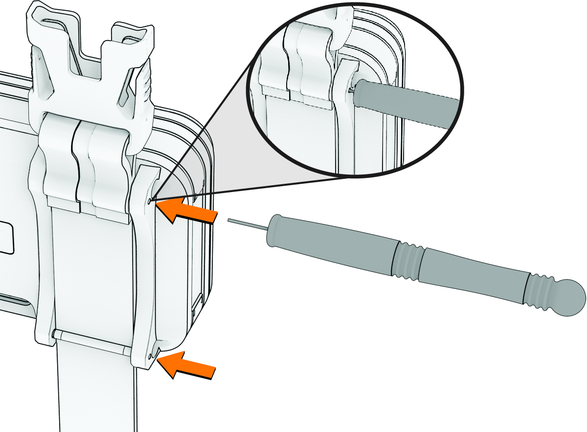

  1. 使用隨附的錶針移除工具推入其中一條錶帶上的錶針,並將錶針移除。
  1. 在第二個錶針重複步驟 1。
  2. 取下錶帶。

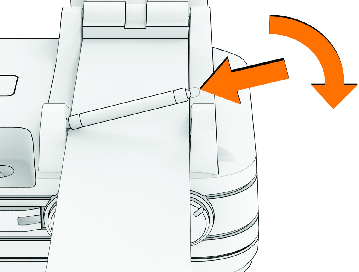

  3. 將錶針穿過新錶帶上的環。
  4. 將錶針的一端插入潛水電腦上對應的孔中。
  5. 推入突出的錶針,然後將錶帶按入到位。
  6. 將第二根錶針安裝在錶帶上方。

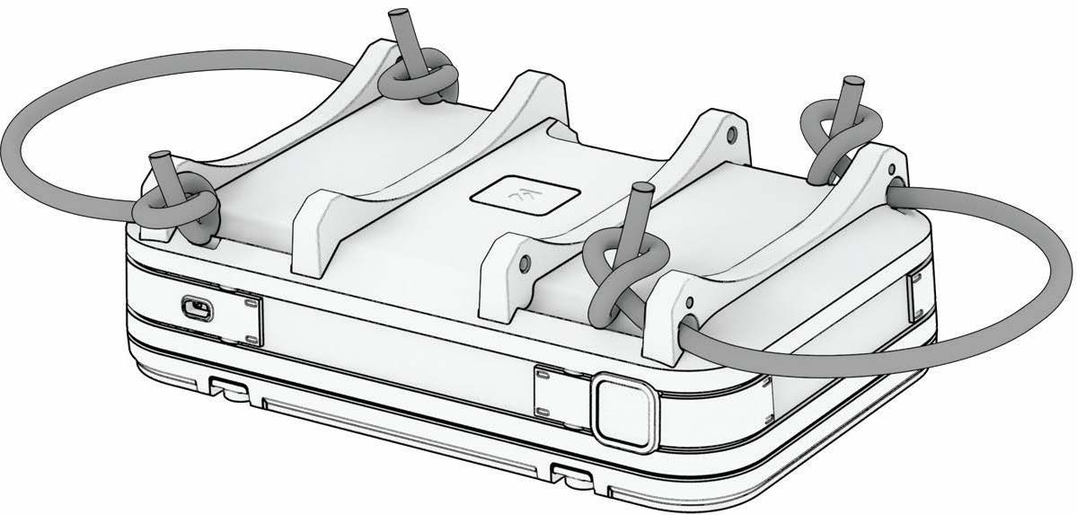

  1. 從潛水電腦上取下現有的錶帶(更換錶帶)。

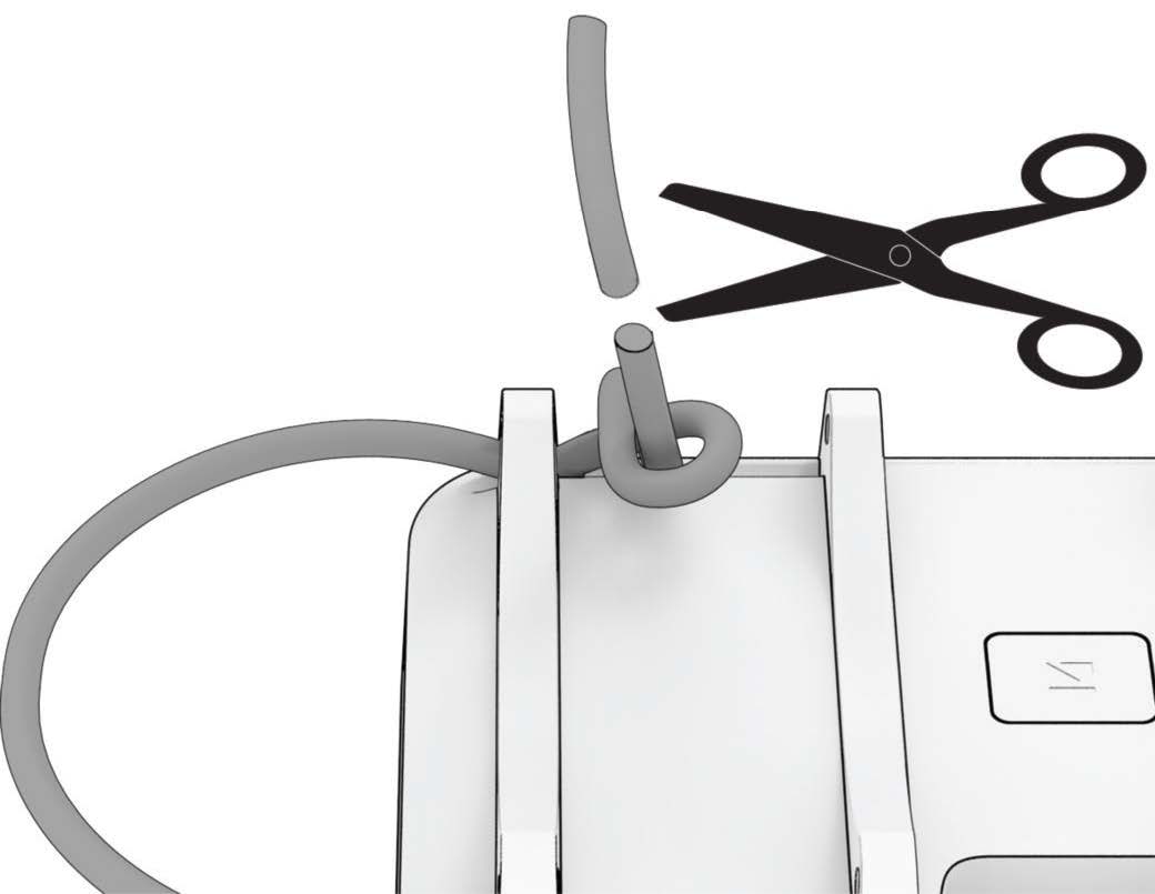

  2. 裁切一段足夠纏繞手腕一圈外加 5 公分以方便打結的彈性繩。
  3. 將彈性繩從潛水電腦吊耳的一個大孔外側穿入。
  1. 打一個反手結,並在兩端施加張力將結收緊。
打好的結要能防止彈性繩從孔中滑脱。
小秘訣:您也可以依喜好打八字結。
  1. 將錶帶的剩餘一端穿過吊耳另一端的大孔。
  2. 試戴彈性繩,檢查鬆緊度,並決定要打第二個結的位置。
  3. 重複步驟 2 到 6 安裝第二條彈性繩。
  4. 剪掉多餘的繩子,在每個結的末端保留至少 6 mm。
