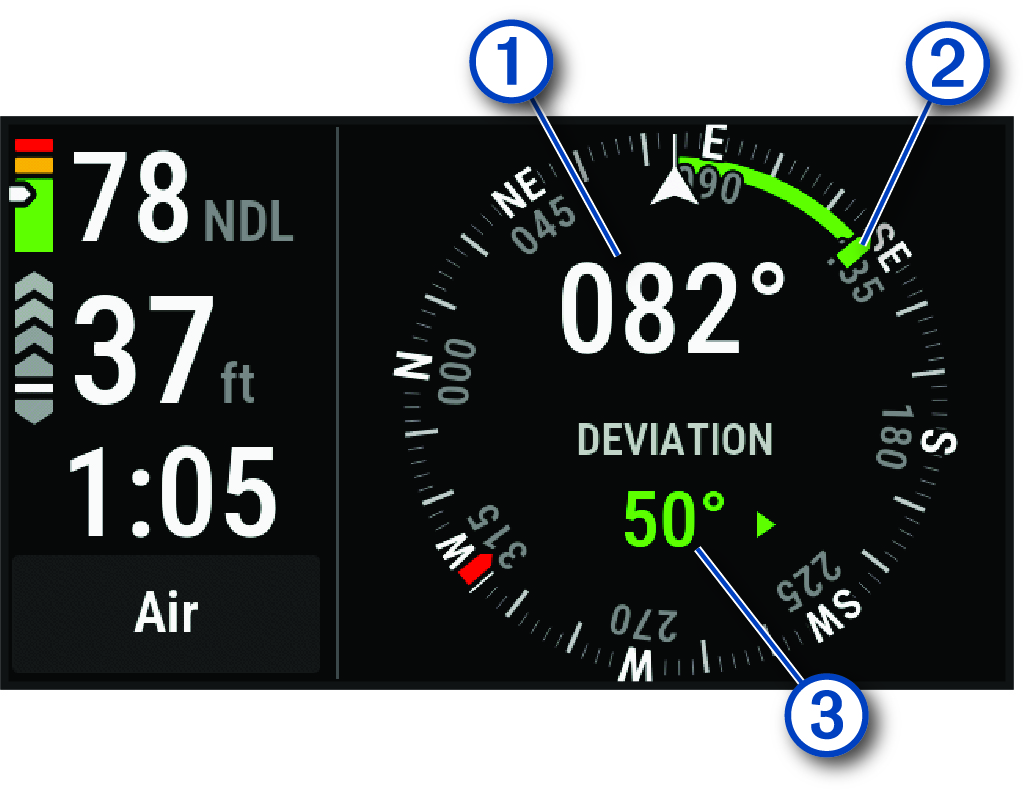

使用潜水电子罗盘导航
  1. 潜水时,翻页至潜水电子罗盘 。
提示:潜水罗盘,显示更灵活,可根据不同数据场景优化显示效果。
电子罗盘会显示您的定向航向 ①。
  1. 选择 > 电子罗盘 。
  2. 选择一个选项:
    • 要设置航向,选择 设置航向。
    • 电子罗盘会显示目前与所设航向 ③ 的偏差 ②。
    • 要重新设置航向,选择 清除航向。
    • 要 180 度改变航向,选择 旋转180度。
    注意:电子罗盘以红色标记指示逆行航向。
    • 要设置为向左或向右转 90 度,选择左转 90 度或右转 90 度。
    • 要删除航向,选择更改方向。

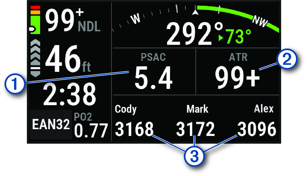

潜水时查看气瓶传感器资料
  1. 按 NEXT 键查看数据页面。
提示:您可以自定义潜水数据页面,并在专属数据页面上查看气瓶传感器和潜水员仪表盘资料(自定义数据页面)。
①
气瓶传感器的耗气量预估。
②
气瓶传感器的剩余气体时间(ATR)估算。
③
已固定的气瓶传感器与其气瓶压力值。
注意:您可以自定义要显示的气瓶传感器(选择潜水使用的气瓶传感器)。

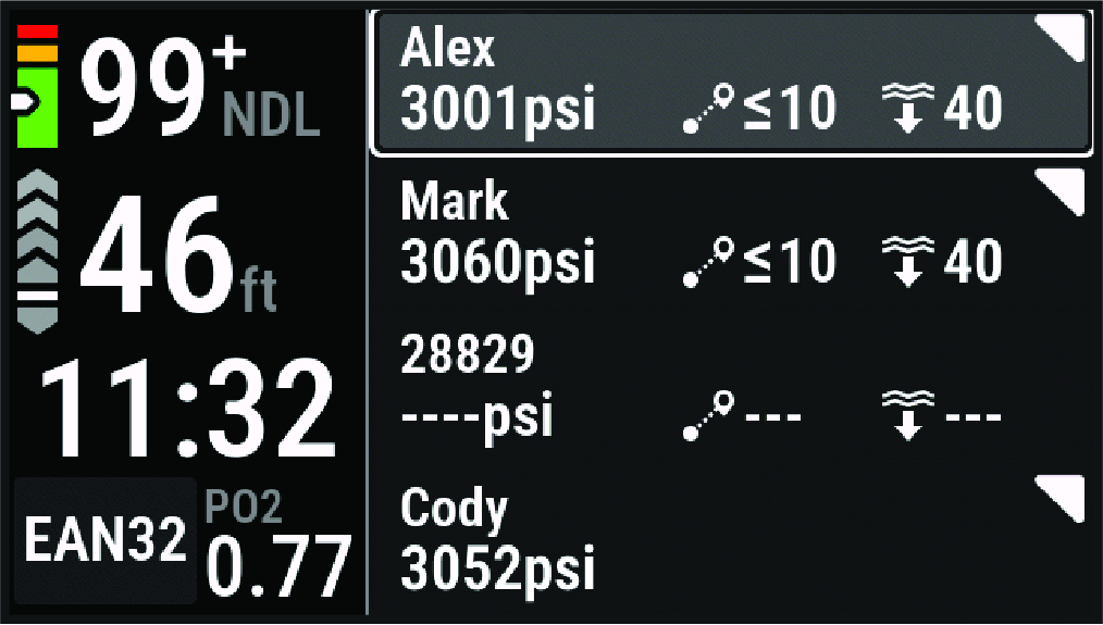

  1. 按 ENTER 键,然后选择 潜水员 以查看气瓶压力值、在网路中配对的 Descent 气瓶传感器的大致深度与大致距离。
注意:并非所有功能都适用于旧设备(潜水产品和功能兼容性)。

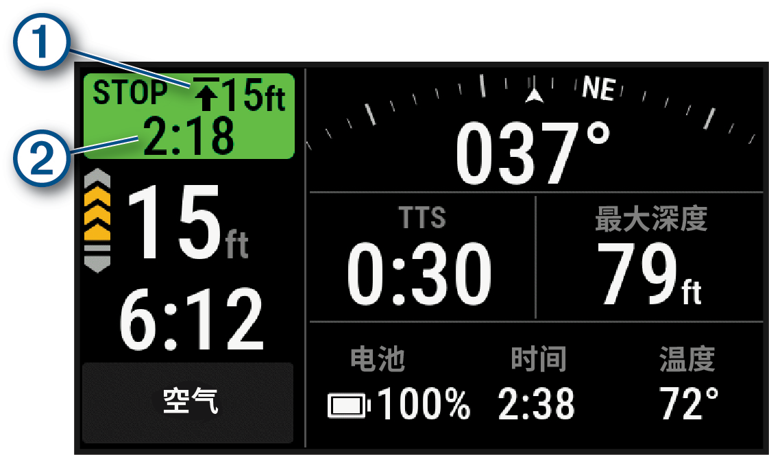

执行安全停留
您应该于每次潜水中执行安全停留,有助于降低罹患减压病的风险。
  1. 潜水至少 11 米(35 英尺)后,上升至 5 米(15 英尺)。
会在屏幕上显示安全停留信息。
①
安全停留上限深度
②
安全停留计时器。
您距离安全停留深度1m范围内,会自动开启倒计时。
  1. 保持在安全停留上限深度 2 米(8 英尺)以内,直到安全停留计时器归零。
注意:若您上升超过安全停留上限深度 3 米(8 英尺)以上,停留计时器将会暂停,设备会提醒您下潜至安全停留上限深度以下。如果您下降到 11 米(35 英尺)以下,安全停留计时器将重置。
  1. 继续缓慢上升至水面。

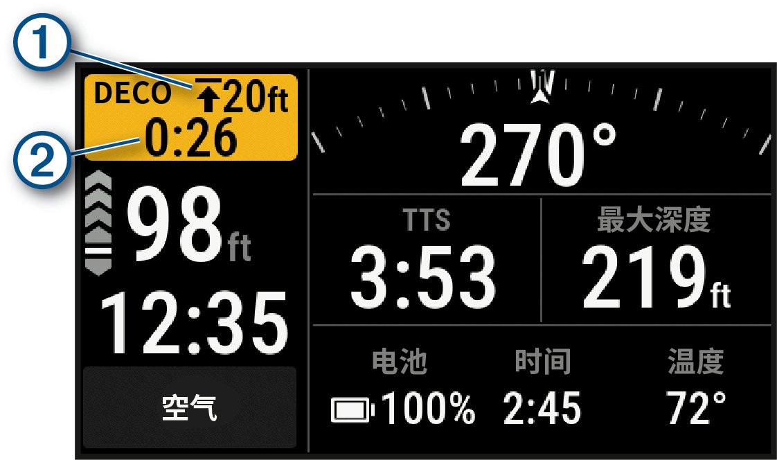

执行减压停留
您应该于每次潜水中执行所需的减压停留,有助于降低罹患减压病的风险。略过减压停留将会大幅提高风险。
  1. 当您超过免减压极限的时间(NDL)后,请开始上升。
数据页面中会显示减压停留信息。
①
减压停留深度上限。
②
减压停留倒计时。
  1. 保持在减压停留上限深度 0.6(2 英尺)以内,直到减压停留计时器归零。
注意:若您上升超过减压深度上限 0.6 米以上,减压停留定时器将会暂停,设备会提醒您下潜至减压停留上限高度以下。在您回到安全区间之前,画面上的深度信息及减压深度上限会显示为红字并闪烁。
  1. 继续上升到水面或下一个减压停留处。

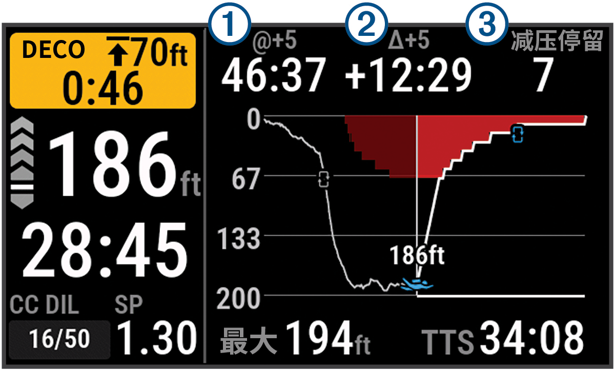

查看动态深度
在水肺潜水期间,动态深度数据页面会显示截至当前的潜水深度概况,以及预计的上升到水面的计划。上升计划显示所需的减压步骤或安全停留(如果已配置),以及即将到来的气体切换和自动设置点切换。
  1. 在水肺潜水期间,按 NEXT 可查看动态深度数据页面。
①
如果在当前深度继续停留 5 分钟的返回水面时间(TTS)。
②
您到达水面时间(TTS)与如果在当前深度停留5分钟后到达水面时间(TTS)之间的差值。
③
您即将进行的停留次数。
