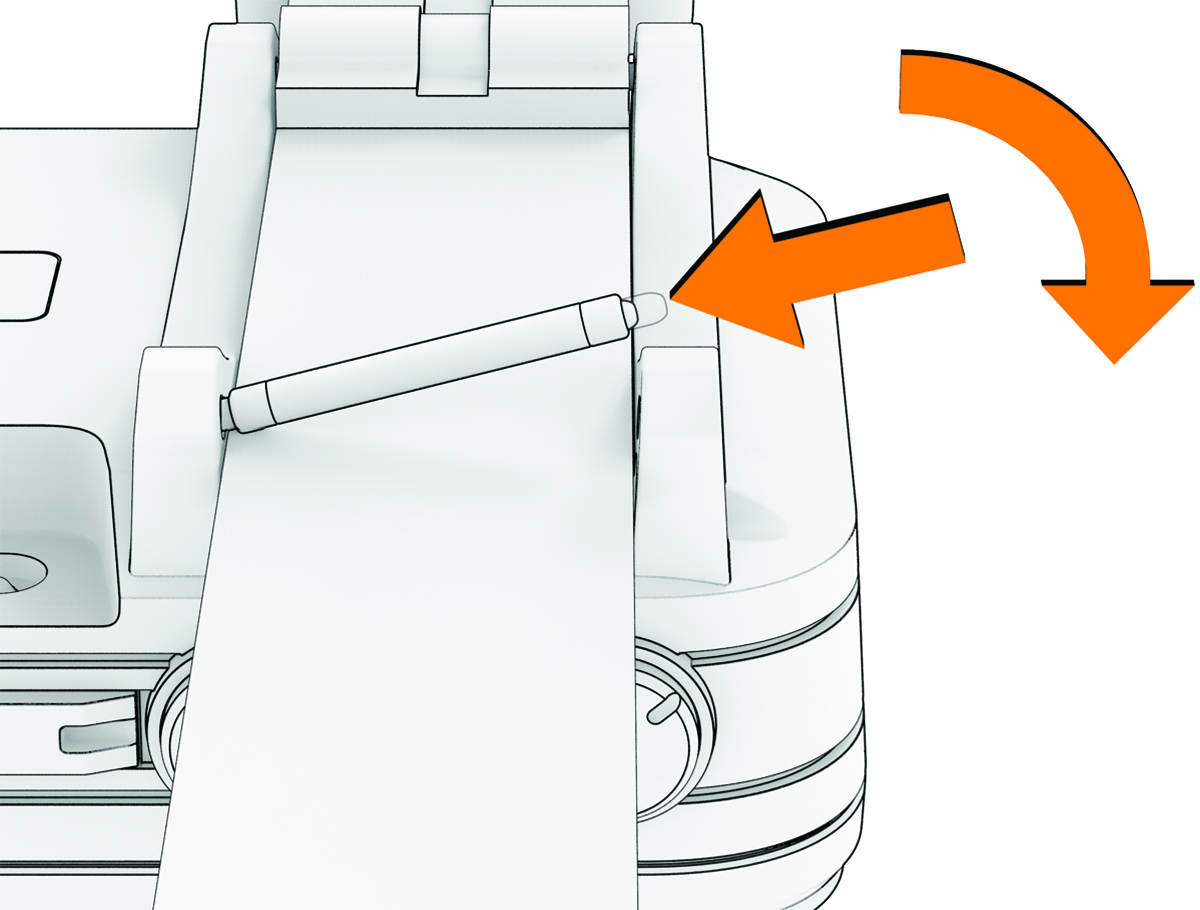

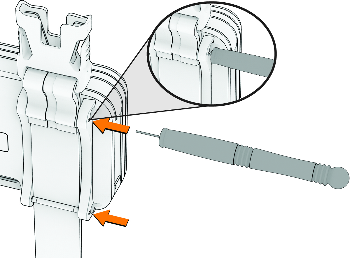

更换表带可以将表带替换为新的 Descent X50i 表带。 使用随附的销钉拆卸工具将其中一条腕带上的销钉推入,然后取下销钉。 对第二个销钉重复步骤 1。 取下腕带。 将销钉插入新腕带上的环中。 将销钉的一端安装到潜水电脑上相应的孔中。 推入曝露的表针,然后将表带压入到位。 将第二个销钉安装在腕带上方。 重复步骤更换另一侧的表带。 主页设备信息为设备充电更换表带
