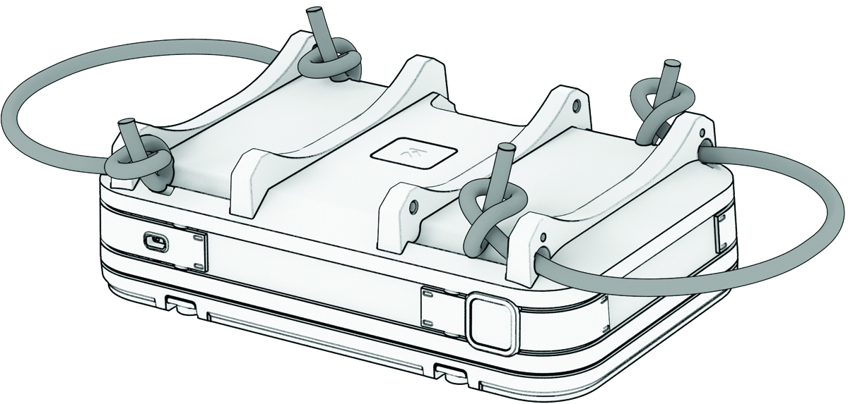

이 다이브 컴퓨터는 3mm(1/8인치) 직경의 신축성 밴드를 지원합니다(별도 구매 필요).
  1. 신축성 밴드를 교체할 때는 먼저 장치에서 기본 제공 스트랩을 제거하세요(밴드 교체하기).
  2. 사용자의 손목을 감기에 충분한 길이와 매듭을 묶을 수 있는 여분의 5cm(2인치) 길이를 남기고 번지 코드를 자르세요.
  3. 신축성 밴드의 한쪽 끝을 다이브 컴퓨터 고리의 큰 구멍 외부에서 삽입하세요.
  1. 오버핸드 매듭을 묶고 양쪽 끝에 장력을 가하여 매듭을 조이세요.
완성된 매듭은 코드가 구멍을 통해 빠져 나오지 않도록 해야 합니다.
팁: 원하는 경우 8자 매듭을 사용할 수 있습니다.
  1. 밴드의 나머지 끝을 고리 반대쪽 끝의 큰 구멍을 통해 통과시키세요.
  2. 코드를 손목에 대고, 착용감을 검사하고, 두 번째 매듭을 묶을 위치를 결정하세요.
  3. 두 번째 번지 코드에 대해 2단계에서 6단계를 반복하세요.

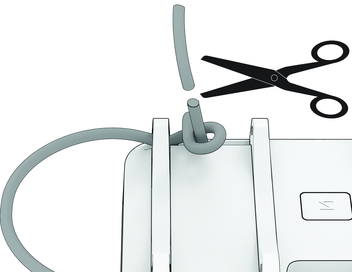

  4. 여분의 코드를 잘라내고, 각 매듭의 끝 부분에 최소 6mm(0.25인치)를 남겨두세요.
