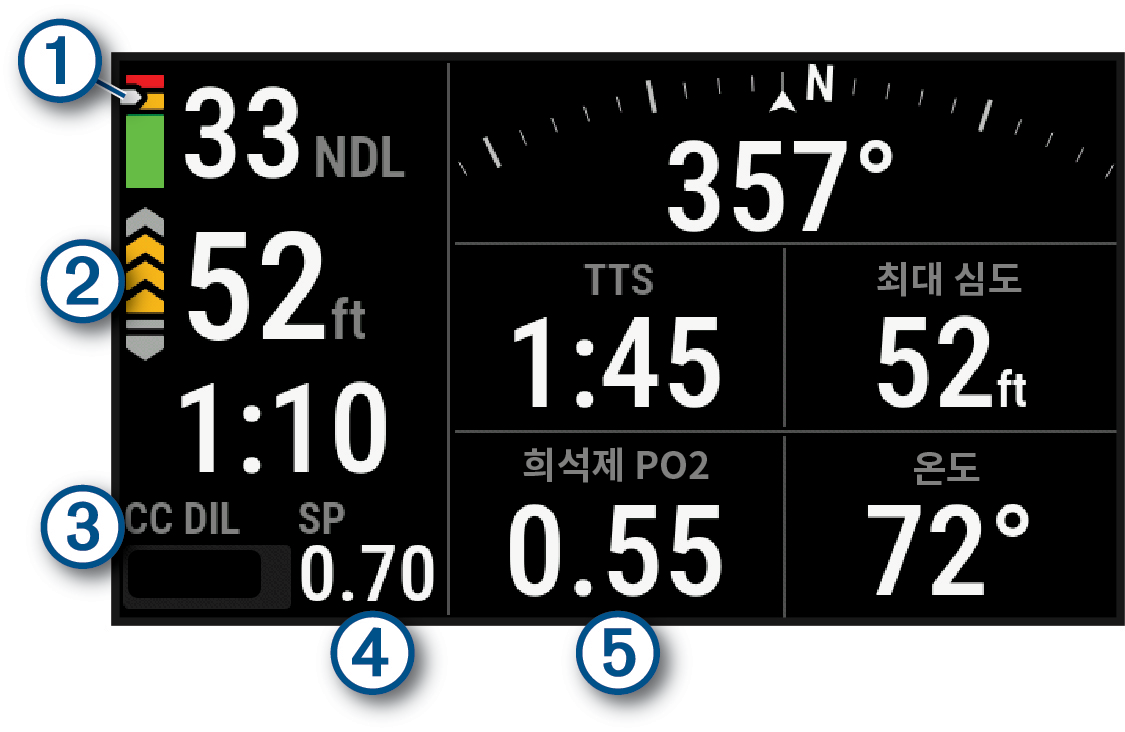

CCR 데이터 화면
CCR 다이빙 모드의 기본 데이터 화면에는 호흡용 기체, 상승 또는 하강 속도, 최대 수심, 수면상승시간(TTS), 현재 온도 등 주요 다이빙 데이터가 표시됩니다. NEXT를 눌러 다이빙 나침반을 표시할 수 있습니다(다이빙 나침반을 사용하여 위치 탐색하기).
사용자의 질소 (N2) 및 헬륨 (He) 조직 부하 레벨.
녹색: 0 ~ 79 %의 조직 부하.
황색: 80 ~ 99 %의 조직 부하.
적색: 100 % 이상의 조직 부하.
상승 속도.
녹색: 상승 속도가 분당 7.9 m (26 ft.) 미만임.
황색: 약간 높음. 상승 속도가 분당 7.9 ~ 10.1 m (26 ~ 33 ft.)임.
적색: 너무 높음. 상승 속도가 분당 10.1 m (33 ft.)를 초과함.
폐쇄 회로식 (CC) 또는 개방 회로식 (OC) 다이빙 중 어느 것이 활성화되었는지 보여줍니다.
사용자의 낮은 산소 분압(PO2) 설정값.
사용자의 산소 분압(PO2) 수준.

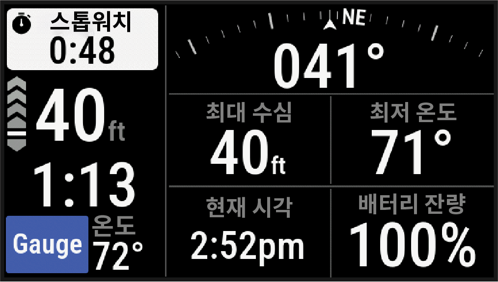

게이지 데이터 화면
게이지 다이빙 모드의 기본 데이터 화면에는 최대 수심, 지난 24시간 동안의 최저 온도, 시간, 스톱워치 등 현재 다이빙과 관련된 데이터가 표시됩니다(게이지 다이브 스톱워치 사용하기). NEXT를 눌러 다이빙 나침반을 전체 화면 모드로 표시할 수 있습니다(다이빙 나침반을 사용하여 위치 탐색하기).
