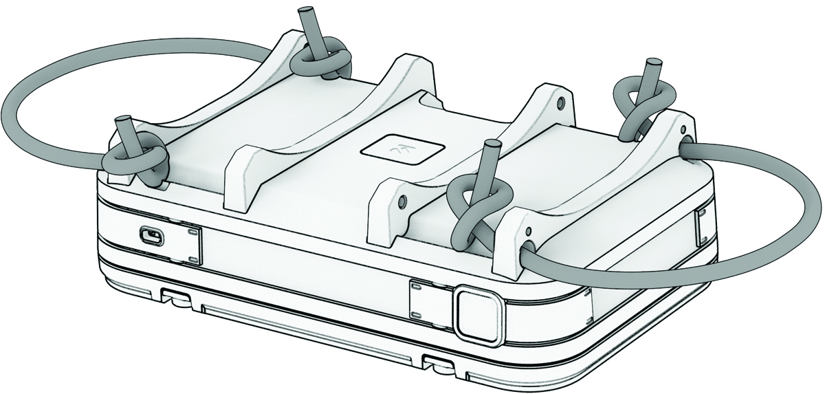

Dive computer kompatibel dengan tali bungee 3 mm (tidak disertakan).
  1. Lepas tali yang sudah terpasang dari dive computer (Mengganti Tali Jam).
  2. Potong kabel bungee dengan panjang yang cukup untuk melingkupi pergelangan tangan Anda, dengan tambahan sekitar 5 cm untuk mengikat simpul.
  3. Masukkan tali ke bagian luar dari salah satu lubang besar pada kait dive computer.
  1. Ikat simpul tangan, lalu kencangkan dengan menarik kedua ujungnya.
Simpul yang telah diikat akan mencegah kawat terlepas melalui lubang.
TIPS: Jika perlu, Anda juga dapat mengikat simpul delapan.
  1. Masukkan tali yang tersisa ke lubang besar pada kait di ujung yang berlawanan.
  2. Tahan adaptor dan kawat ke pergelangan tangan Anda, periksa kecocokannya, dan pastikan di mana harus mengikat simpul kedua.
  3. Ulangi langkah 2 dan 6 untuk kawat bungee kedua.
  4. Potong kelebihan kawat, dan tinggalkan setidaknya 6 mm di akhir setiap simpul.
