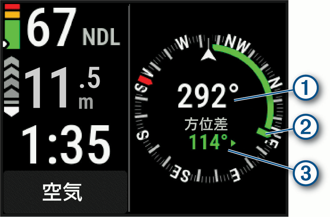

ダイビングコンパスを使用する ダイビング中にページをスクロールしてダイビングコンパスを表示します。注意:ダイビングコンパスの表示は、トレーニングページの設定により異なる場合があります。進んでいる方角 が表示されます。 ENTERキーを押します。 [コンパス]を選択します。 次のオプションを選択します。[方向設定] 現在向いている方位に進行方向を設定します。設定した方角 からの偏差 が表示されます。[方向を変更] 設定した方位を変更します。[180度回転] 現在デバイスに表示されている方角から180度回転した正反対の方角に進行方向を変更します。注意:マークが赤で表示されているときは、進んでいる方角が設定した方角の反対側を向いていることを示します。[左に90度]/[右に90度] 現在デバイスに表示されている方角から左/右に90度回転した方角に進行方向を変更します。[方向をクリア] 設定した方位を解除します。 ホームダイビングダイビングを開始するダイビングコンパスを使用する
