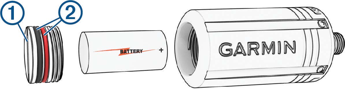

更换电池,你需要准备一个硬币或螺丝刀,一个新的3V CR123A锂电池,防水硅脂。你也可能需要更换电池盖配件。
传感器由3V CR123A锂电池供电。出厂内置一块电池。你必须仔细阅读更换电池说明并操作以确保传感器防水性能。
  1. 将一枚硬币或平口螺丝刀插入插槽①,逆时针旋转拧开电池盖。
  1. 取下电池盖及电池。
  2. 将新的电池放入传感器中,正极朝向传感器,负极朝向电池盖。
  3. 检查两个垫圈干净,未损坏且完全在凹槽内。
如果垫圈 ② 出现损坏或磨损,可以购买替换电池配件套装,包括电池后盖、垫圈、硅脂。可前往 Garmin.com.cn 的 Descent T2 产品页购买。
  1. 在两个垫圈上涂上一层薄薄的防水胶。
  2. 将电池盖放入传感器,完全拧紧。
