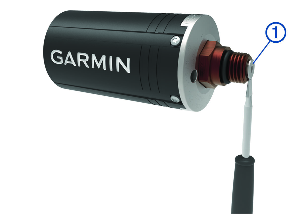

  1. 使用一字螺絲起子或平口老虎鉗小心移除發射器上的限流器①。
    注意
    移除限流器時請小心避免損壞裝置。
  2. 將高壓管軸芯②較大的一端置入發射器。
