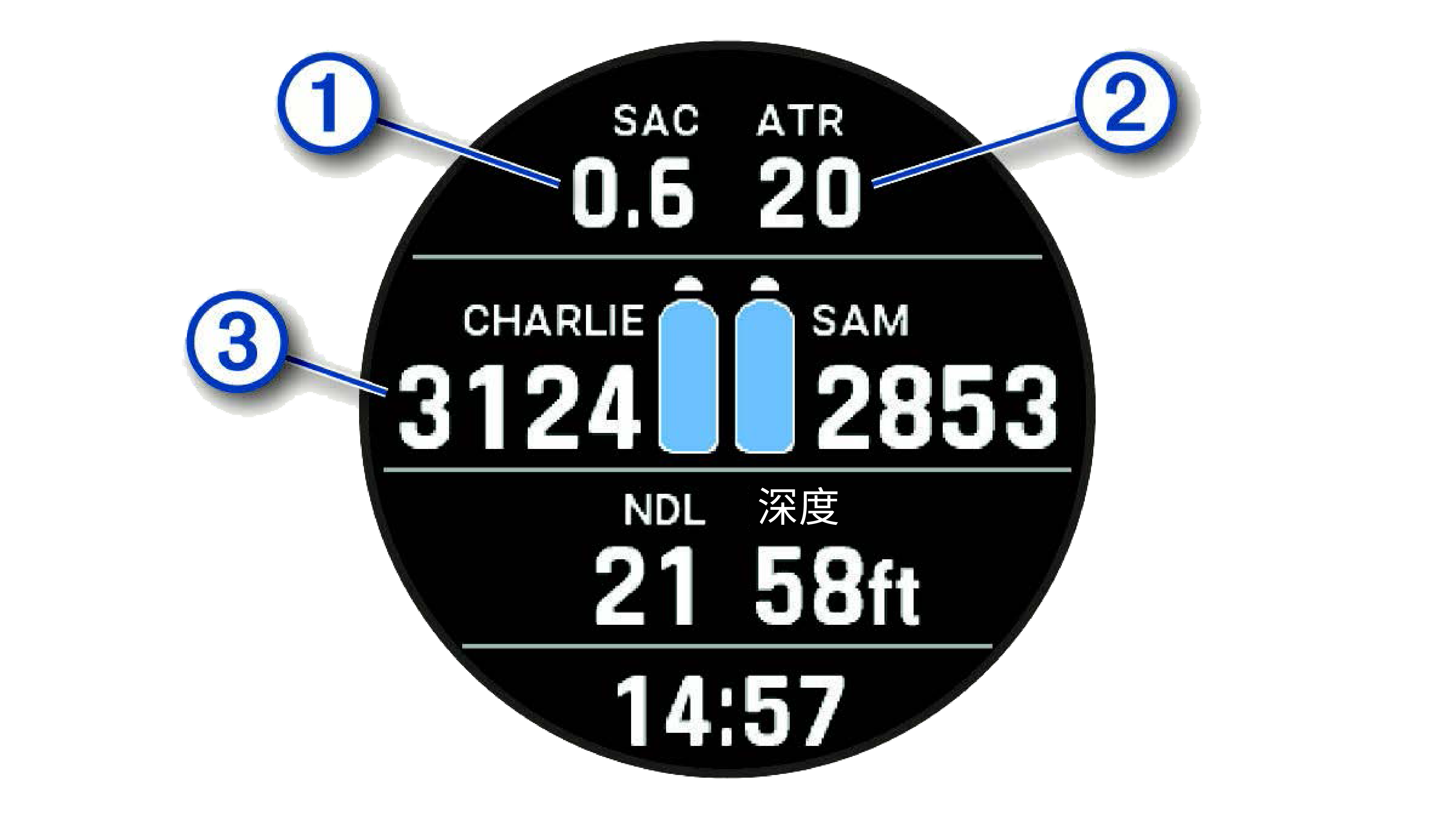

查看發射器資料畫面
- 在潛水時,在已配對發射器的潛水電腦錶中按下 DOWN 鍵以查看發射器資料頁面。
①
選取發射器的氣體消耗量估算。
備註:您可以自訂用於氣體計算的發射器(將發射器數值納入氣體消耗計算)。
②
選取發射器的剩餘氣體時間(ATR)估算。
③
主要與次要發射器和各別的氣瓶壓力值。
備註:您可以自訂要顯示的發射器(選擇要顯示於資料畫面的已配對發射器)。
- 在發射器資料頁面,按下 START 鍵以查看其它連接中的發射器資料。
① | 選取發射器的氣體消耗量估算。 備註:您可以自訂用於氣體計算的發射器(將發射器數值納入氣體消耗計算)。 |
② | 選取發射器的剩餘氣體時間(ATR)估算。 |
③ | 主要與次要發射器和各別的氣瓶壓力值。 備註:您可以自訂要顯示的發射器(選擇要顯示於資料畫面的已配對發射器)。 |
