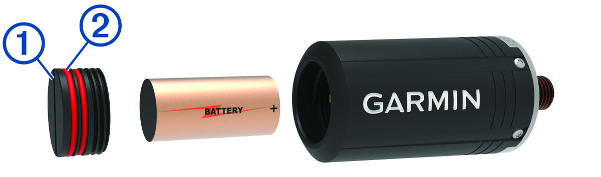

更换电池,你需要准备一个硬币或螺丝刀,一个新的3V CR123A锂电池,防水硅脂。你也可能需要更换电池盖配件。
传感器由3V CR123A锂电池供电。出厂内置一块电池。你必须仔细说明更换电池,以确保传感器防水。
  1. 将一枚银币或平口螺丝刀插入插槽 ,逆时针旋转拧开电池盖。
  2. 取下电池盖及电池。
  3. 将新的电池放入传感器中,正极朝向传感器,负极朝向电池盖。
  4. 检查两个垫圈 干净,未损坏且完全在凹槽内。
    如果垫圈出现损坏或磨损,你可以购买替换电池配件,包括电池后盖,垫圈,硅脂。登陆Garmin.com.cn 的Descent T1产品页面购买配件。
  5. 在两个垫圈上涂上一层薄薄的防水胶。
  6. 将电池盖放入传感器,完全拧紧。
