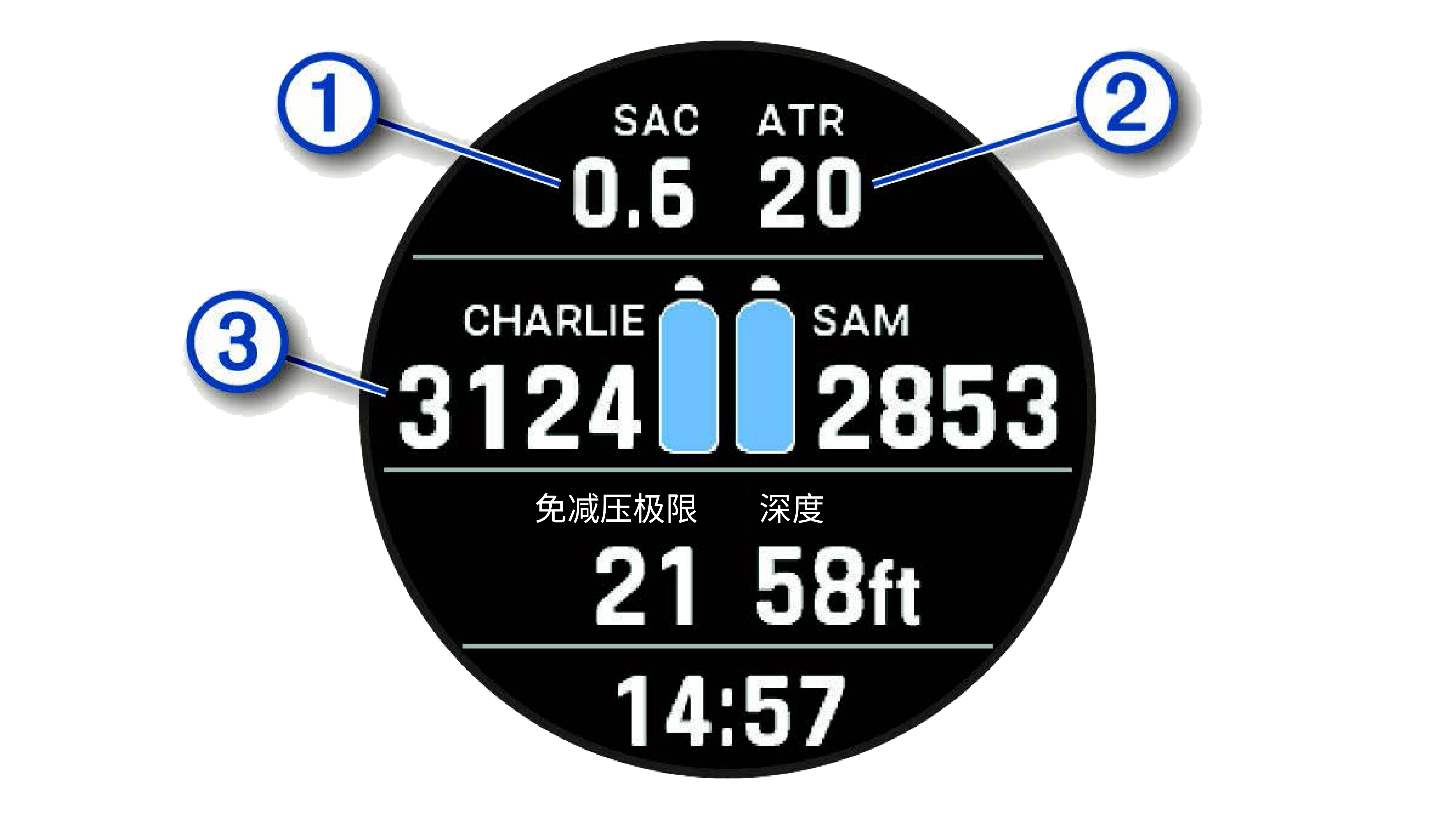

- 潜水过程中,在已配对的Descsent潜水电脑上按DOWN键查看传感器数据。
①
选取传感器的水面耗气量估算
注意:您可以自定义用于气体计算的传感器
(在气体消耗计算中含传感器数据,第3页)②
选取传感器的剩余气体时间(ATR)估算
③
主要与次要传感器和个别其它气瓶的压力值
注意:你可以自定义要显示的传感器(选择已配对的传感器查看潜水数据,第3页)
- 在气瓶传感器页面,按 START 键可以查看已配对的其它传感器。
① | 选取传感器的水面耗气量估算 注意:您可以自定义用于气体计算的传感器 |
② | 选取传感器的剩余气体时间(ATR)估算 |
③ | 主要与次要传感器和个别其它气瓶的压力值 注意:你可以自定义要显示的传感器(选择已配对的传感器查看潜水数据,第3页) |
