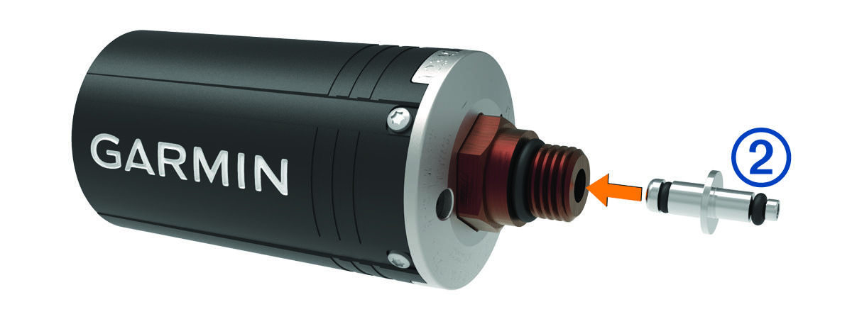

  1. 用螺丝刀或钳子小心地从变压器上拆下限流器
    注意
    请小心拆下限流器,以免损坏设备。
  2. 将高压管轴心较大一头 插入传感器。

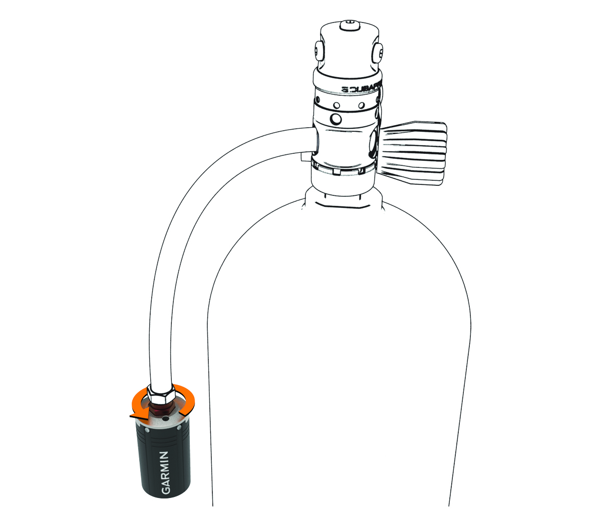

  3. 确认调节器已减压并从气瓶上取下。
  4. 从一级头的高压口取下端口塞。
  5. 将高压软管连接至一级头的高压输出口。
  6. 将传感器拧至高压软管上,直到感觉到有阻力。

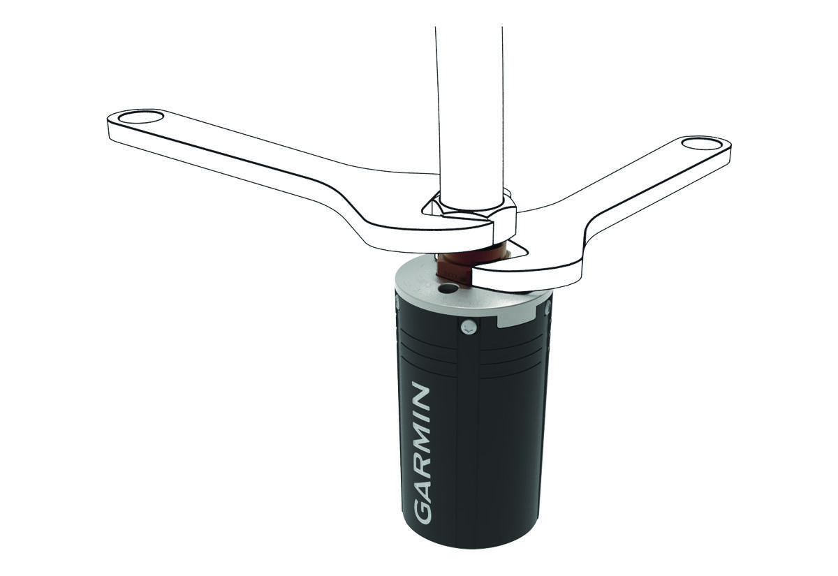

  7. 使用两个5/8 in.16mm扳手拧紧传感器,将一个扳手放在传感器上,另一个扳手放在软管接头上。
    注意
    为了防止损坏气瓶传感器和造成功能异常,不要拧过紧。请勿使用传感器外壳拧紧或松开气瓶传感器。请勿拎起调节器或气瓶传感器移动、搬运或调整气瓶。
