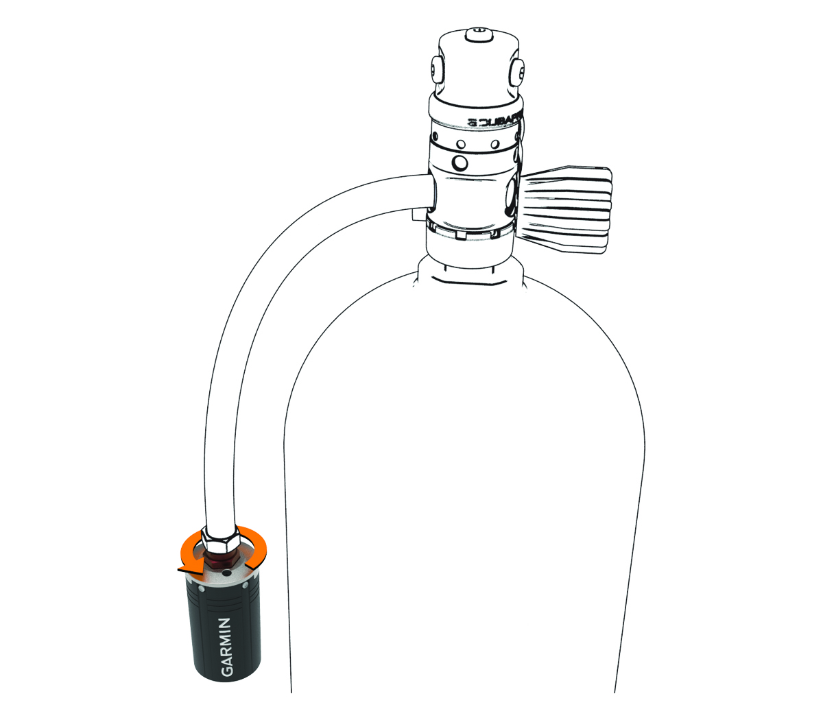

Máy phát có thể kết nối với ống mở rộng áp suất cao từ cổng đầu ra áp suất cao của bộ điều chỉnh giai đoạn đầu.

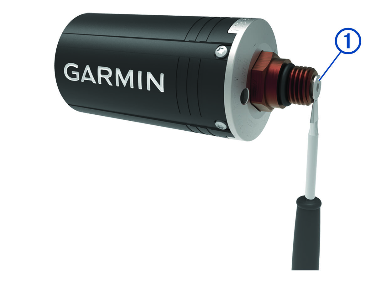

  1. Sử dụng tu vít hoặc kìm để tháo cẩn thận bộ điều tiết dòng chảy khỏi máy phát.
    LƯU Ý
    Hãy cẩn thận khi tháo bộ điều tiết dòng chảy để tránh làm hỏng thiết bị.

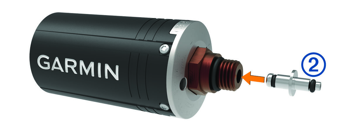

  2. Lắp đầu lớn của ống dẫn không khí vào máy phát.

  5. Kết nối ống mở rộng áp suất cao với cổng đầu ra áp suất cao của bộ điều chỉnh giai đoạn đầu.
  6. Vặn máy phát vào ống mở rộng áp suất cao cho đến khi bạn thấy điện trở.

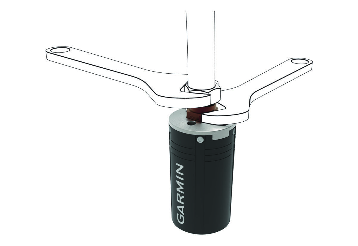

  7. Sử dụng hai mỏ lết 5/8 in. (16 mm) để siết chặt máy phát, đặt một mỏ lết trên máy phát và một mỏ lết trên ống nối.
    LƯU Ý
    Để tránh hư hỏng máy phát và có thể mất chức năng, không siết quá chặt. Không sử dụng vỏ máy phát để siết chặt hoặc nới lỏng máy phát.Không kẹp bộ điều chỉnh hoặc máy phát để di chuyển, mang đi hoặc điều chỉnh bình khí.
