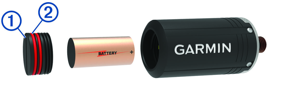

  1. Chèn đồng xu hoặc tuốc nơ vít phẳng vào khe , và xoay ngược chiều kim đồng hồ để tháo nắp pin.
  2. Tháo nắp pin và pin.
  3. Lắp pin mới vào máy phát, cực dương hướng vào máy phát và cực âm hướng vào cửa pin.
  4. Kiểm tra cả hai miếng đệm để xác minh chúng sạch sẽ, không bị hư hại và nằm hoàn toàn trong các rãnh.
    Nếu các miếng đệm bị mòn hoặc bị hỏng, bạn có thể mua một bộ nắp pin thay thế, bao gồm nắp, miếng đệm được lắp sẵn và mỡ silicon. Truy cập trang sản phẩm Descent T1 trên Garmin.com.vn để mua phụ kiện.
  5. Bôi một lớp mỏng mỡ silicon không thấm nước lên cả hai miếng đệm.
  6. Lắp lại nắp pin vào máy phát và vặn chặt hoàn toàn.
