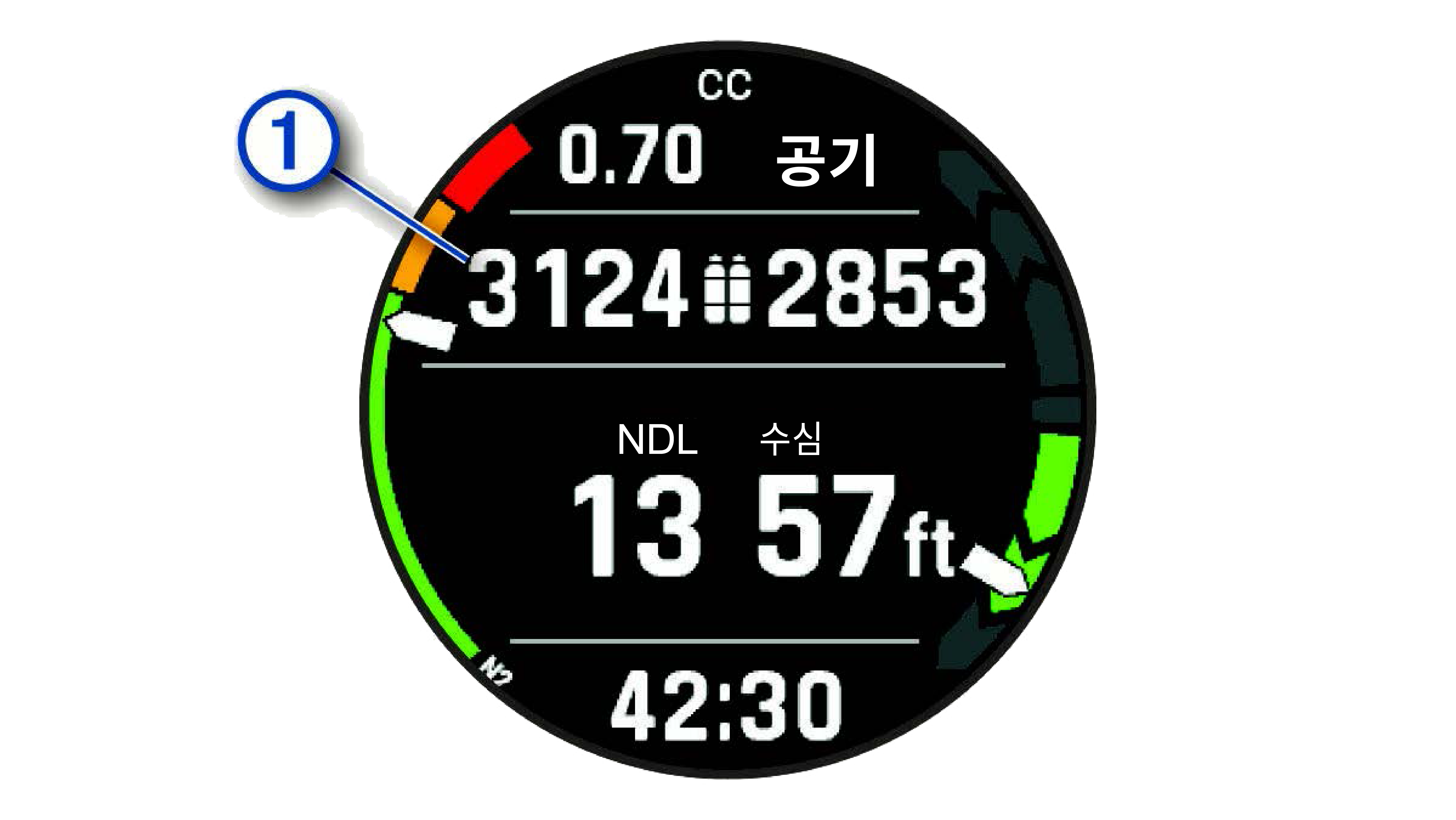

  1. 주 다이브 데이터 화면이 나타날 때까지 START를 누르십시오.
주 다이브 데이터 화면은 두 개의 페어링된 트랜스미터를 표시합니다 (3 페이지, 다이브 데이터 화면에 표시할 페어링된 트랜스미터 선택하기).
참고: 다이브를 시작하기 전에 이 화면을 사용하여 페어링된 트랜스미터가 다이브 컴퓨터에 연결되었는지 확인할 수 있습니다.
