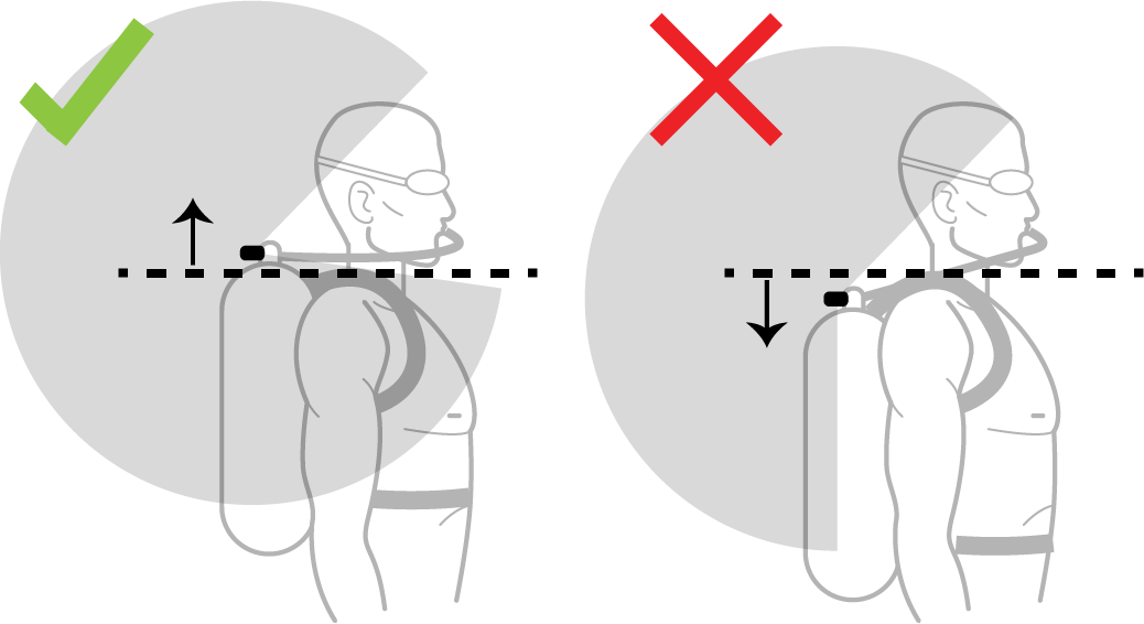

  • 최상의 신호 수신을 위해서는 탱크가 등의 높은 곳에 위치하도록 착용해야 합니다. 이렇게 하면 트랜스미터가 방해받지 않고 어깨 위로 신호를 송신할 수 있습니다.
  • 레귤레이터가 아래에 오도록 탱크를 뒤집어 착용하는 경우, 방해받지 않고 어깨 위로 신호를 송신할 수 있도록 고압 호스를 사용하여 트랜스미터의 위치를 재조정할 수 있습니다.

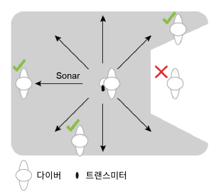

  • 트랜스미터가 전송하는 신호가 수신되지 않는 경우, 신호가 다시 수신될 때까지 팔을 움직여 보십시오.
  • 다른 다이버가 전송하는 신호가 수신되지 않는 경우, 신호가 다시 수신될 때까지 몸의 위치와 자세를 바꾸어 보십시오. 자신의 몸이 다이브 컴퓨터와 다른 다이버 사이에 놓이면, 다른 다이버의 트랜스미터가 전송하는 신호를 몸이 차단할 수도 있습니다.
