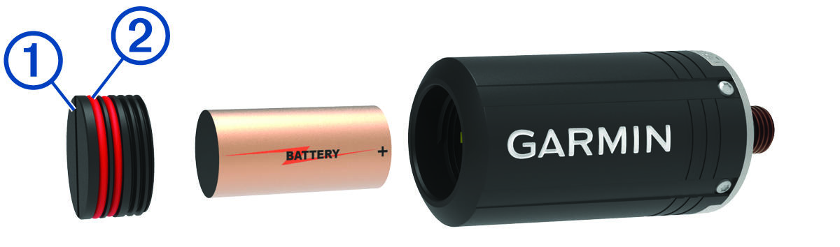

트랜스미터는 3V CR123A 리튬 배터리를 통해 전력을 공급받습니다. 공장에서 한 개의 배터리가 미리 설치되어 출하됩니다. 사용자는 트랜스미터의 방수 성능을 보존하기 위해 배터리 교체 설명을 주의 깊게 따라야 합니다.
  1. 동전이나 일자 드라이버를 슬롯에 삽입하고, 반시계방향으로 돌려서 배터리 캡을 풉니다.
  1. 배터리 캡과 배터리를 제거합니다.
  2. 양극이 트랜스미터를 향하고 음극이 배터리함 덮개를 향하도록 하여 새 배터리를 트랜스미터에 삽입합니다.
  3. 두 개의 개스킷이 모두 깨끗하고 손상되지 않았으며 홈 부분에 잘 안착되어 있는지 확인합니다.
개스킷이 마모되거나 손상된 것으로 보이는 경우, 배터리 캡, 미리 설치된 개스킷, 실리콘 그리스로 구성된 교체용 배터리 캡 키트를 구매할 수 있습니다. 액세서리를 구매하려면 Garmin.co.kr의 Descent T1 제품 페이지를 방문하십시오.
  1. 두 개스킷에 방수 실리콘 그리스를 얇은 층으로 적용합니다.
  2. 배터리 캡을 트랜스미터에 다시 결합하고 완전히 조입니다.
