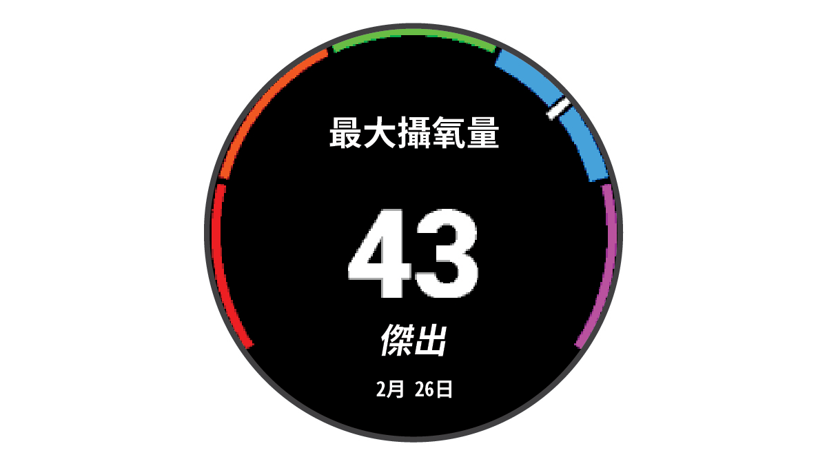

關於最大攝氧量(VO2 Max.)的估算值
最大攝氧量是您在表現最好時,每分鐘每公斤體重的最大耗氧量(以毫升為單位)。簡單來說,最大攝氧量是運動成效的指標,而且它應該會隨著您的體能進步而提升。Descent 裝置需要腕式或相容的胸帶式心率感測器以顯示您的最大攝氧量估算值。本裝置會分別估算跑步與騎乘的最大攝氧量。您必須開啟 GPS 以中強度在戶外跑步或搭配相容的功率計騎乘數分鐘以取得準確的最大攝氧量估算值。
最大攝氧量估算值會以數值、描述以及彩色量表上的位置顯示於裝置上。您可以在您的 Garmin Connect 帳戶中檢視關於您的最大攝氧量估算值的更多資訊,例如該估算值在您的年齡與性別中排在哪裡。

取得跑步的最大攝氧量
本功能需搭配腕式心率或相容的胸帶式心率感測器。如果您使用的是胸帶式心率感測器,請先戴上感測器並將其與您的手錶配對(配對無線感測器)。
為了獲得最準確的估算值,請完成個人資料設定(設定您的使用者資訊)並設定您的最大心率(設定您的心率區間)。估算值一開始可能會不太準確,這是由於手錶需要數次的跑步資料來瞭解您的跑步表現。您可以在超馬與越野跑活動中停用最大攝氧量記錄,以避免影響您的最大攝氧量估算值(活動與應用程式設定)。
  1. 開始跑步活動。
  2. 在戶外跑步至少 10 分鐘。
  3. 跑步結束後,選擇 儲存。
  4. 按下 UP 鍵或 DOWN 鍵瀏覽表現數據。

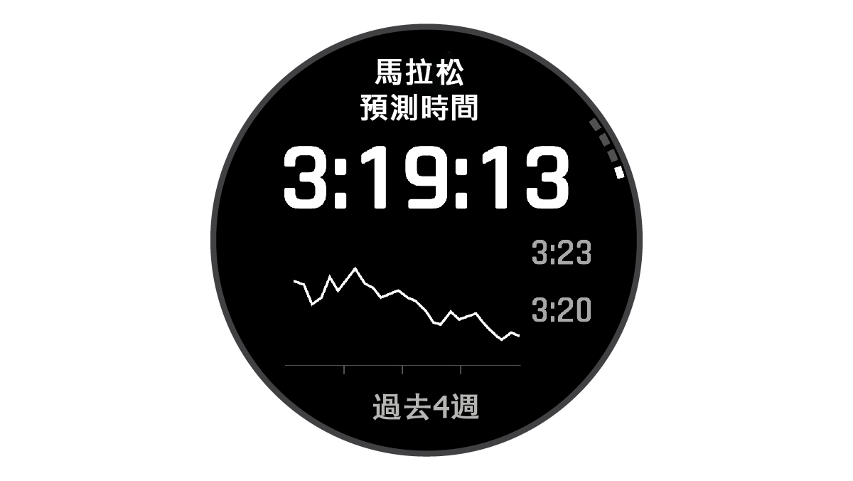

檢視預估完賽時間
完成使用者資料設定(設定您的使用者資訊)與最大心率設定(設定您的心率區間)以取得最準確的估算。
您的手錶會使用最大攝氧量估算值以及您的訓練歷史紀錄提供目標完賽時間(關於最大攝氧量(VO2 Max.)的估算值)。手錶會分析您數週的訓練數據以優化此預估完賽時間。
  1. 在時間錶面按下 UP 鍵或 DOWN 鍵以檢視體能表現概覽。
  2. 按下 START 鍵以檢視概覽詳細資訊。
  3. 按下 UP 鍵或 DOWN 鍵以檢視預估完賽時間。
  1. 按下 START 鍵以檢視其他距離的預估時間。
備註:預估值一開始可能會不太準確,這是由於手錶需要數次的跑步資料來瞭解您的跑步表現。
