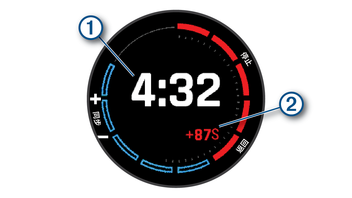

開始比賽
檢視剩餘時間之前,您必須先設定起航線(設定起航線)。
  1. 在時間錶面,按下 START 鍵。
  2. 選擇 帆船賽。
  3. 等待手錶接收衛星訊號。
螢幕顯示帆船賽倒數計時器 ① 和可消耗時間 ②。
  1. 如有需要,長按 MENU 鍵,然後選擇一個選項:
    • 要設定固定計時器,選擇 帆船賽倒數時間 > 固定,並輸入時間長度。
    • 要設定 24 小時內的開始時間,選擇 帆船賽倒數時間 > GPS,並輸入時間。
  2. 按下 START 鍵。
  3. 按下 UP 鍵或 DOWN 鍵同步官方計時器與手錶的帆船賽倒數計時器。
備註:當剩餘時間為負值時,您將在比賽開始後越過起航線;當剩餘時間為正值時,您將在比賽開始前越過起航線。
