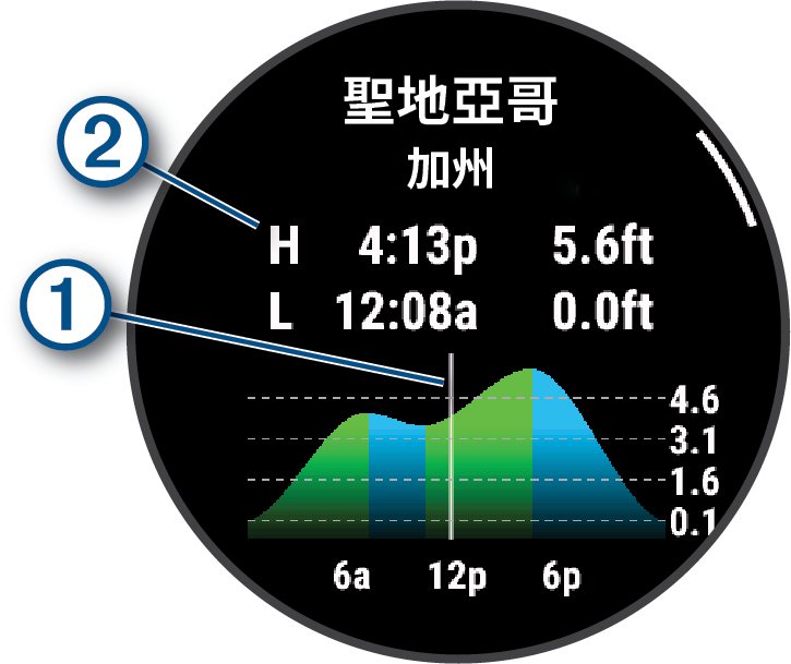

畫面顯示現在日期的潮高 ① 及下次潮汐 ② 資訊的24小時潮汐變化圖。
