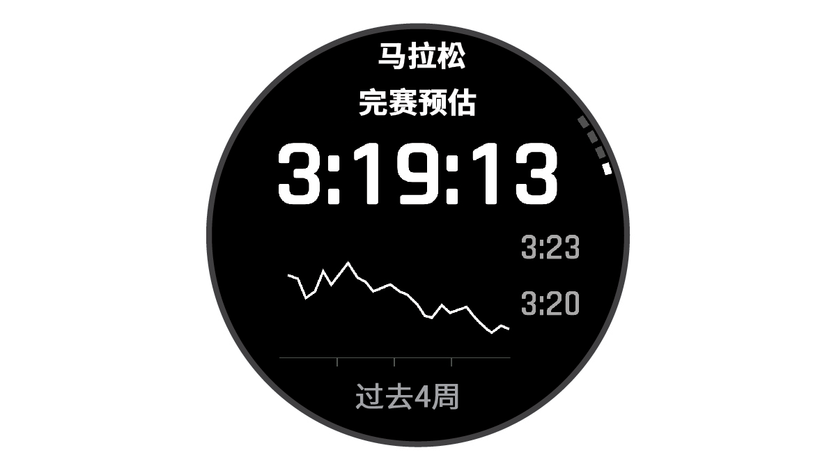

查看比赛预测
要获得更精准的预估,请完成个人信息的设置(设置个人信息),然后设置最大心率(设置心率区间)。
设备会根据最大摄氧量和已有的数据以及当前运动状况预估完赛时间(关于最大摄氧量 VO2 Max.)。设备会分析几周内的训练数据以预估完赛时间。
  1. 在时间页面,按 UP 或 DOWN 键查看体能小工具。
  2. 按 START 按键可查看小工具详情。
  3. 按 UP 或 DOWN 键查看预估的完赛时间。
  1. 按 START 键可查看其他距离的完赛时间。
注意:初期的预测可能不准确。设备需要完成几次跑步后才能了解你的跑步表现。

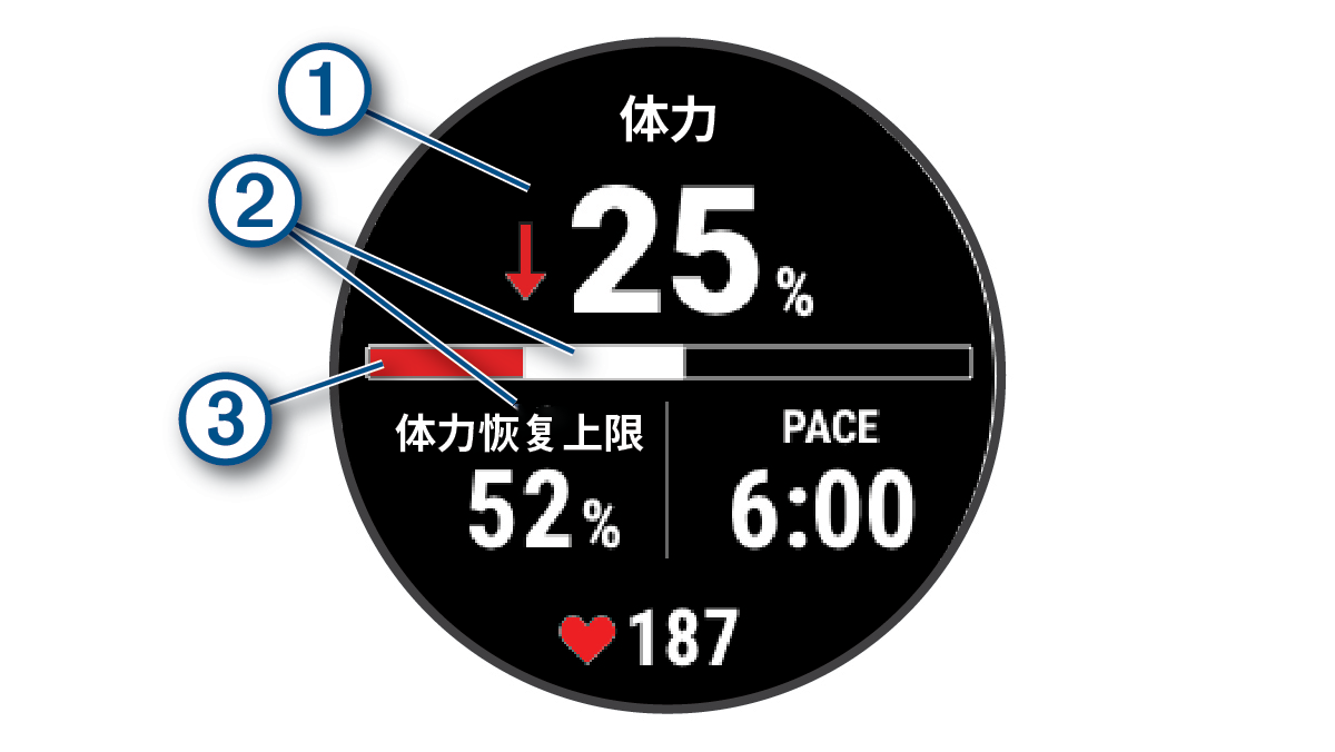

查看你的实时体力
设备根据心率数据和最大摄氧量(关于最大摄氧量 VO2 Max.)提供实时体力估计值。
  1. 长按 MENU 键。
  2. 选择 活动与应用。
  3. 选择跑步或者骑行活动。
  4. 进入活动设置。
  5. 选择 数据页面 > 新增 > 体力。
  6. 按 UP 或 DOWN 键更改数据页面的位置(选做)。
  7. 按 START 编辑体力的数据字段(选做)。
  8. 开始活动(开始活动)。
  9. 按 UP 或 DOWN 键翻页查看数据页面。
①
体力数据字段。显示当前的体力百分比、剩余距离或剩余时间。
②
潜在体力。
③
体力状态
红色:体力耗尽
橙色:体力稳定
绿色:体力正在恢复
