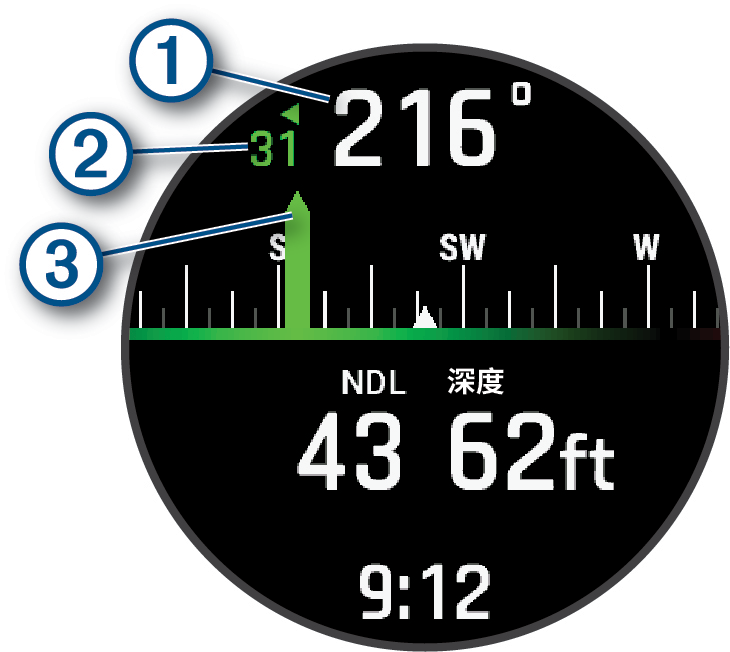

使用潜水电子罗盘导航 在 单一气体、混合气体、CCR 或 仪表下潜 期间,翻页至潜水电子罗盘。 电子罗盘会显示定向航向 ①。 按下 START 键确定航向。 电子罗盘会显示目前与所设航向 ③ 的偏差 ②。 按下 START 键,然后选择一个选项:要重设航向,选择 更改方向。要 180 度改变航向,选择 旋转 180 度。注意:电子罗盘以红色标记指示逆行航向。要设置 90 度航向左方或右方,选择设为 左转90度 或设为 右转90度。要清除航向,选择清除航向。 主页潜水开始潜水使用潜水电子罗盘导航
