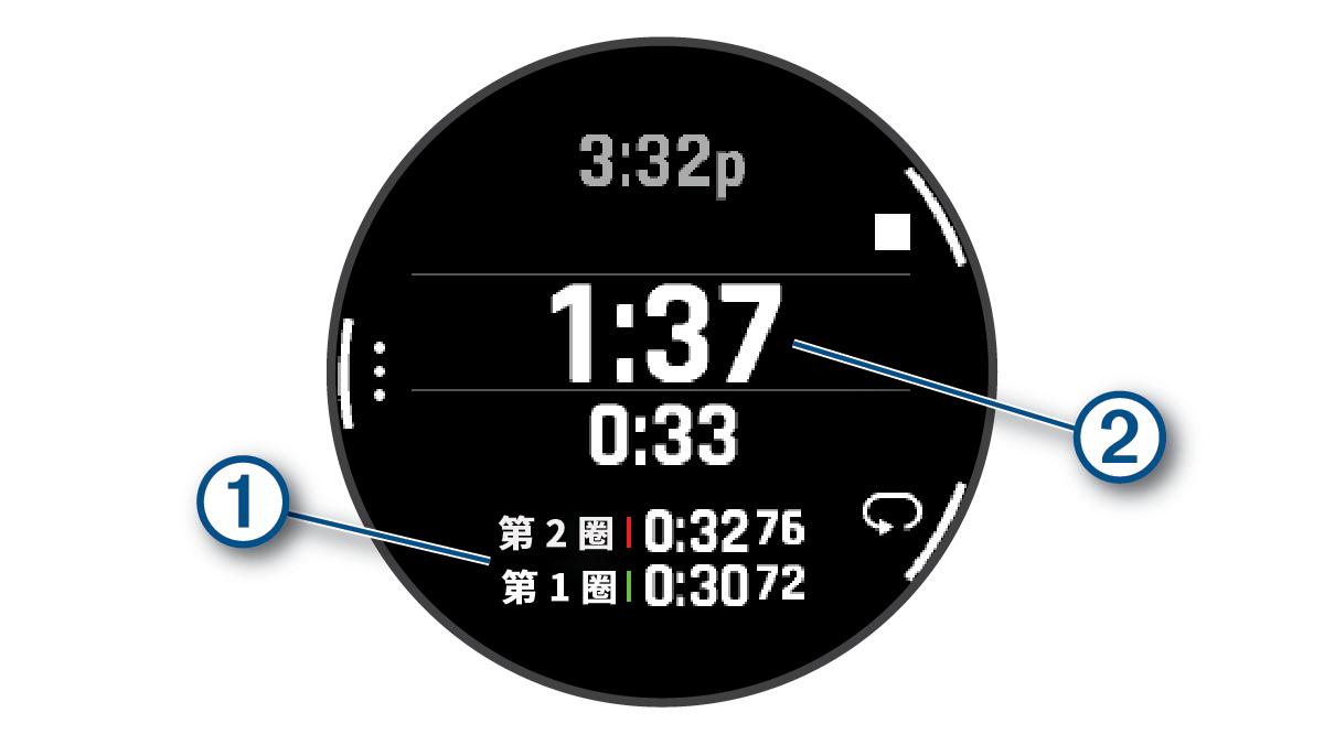

  4. 按 LAP 键进行圈计时 ①。
秒表总计时 ② 仍会继续计时。
