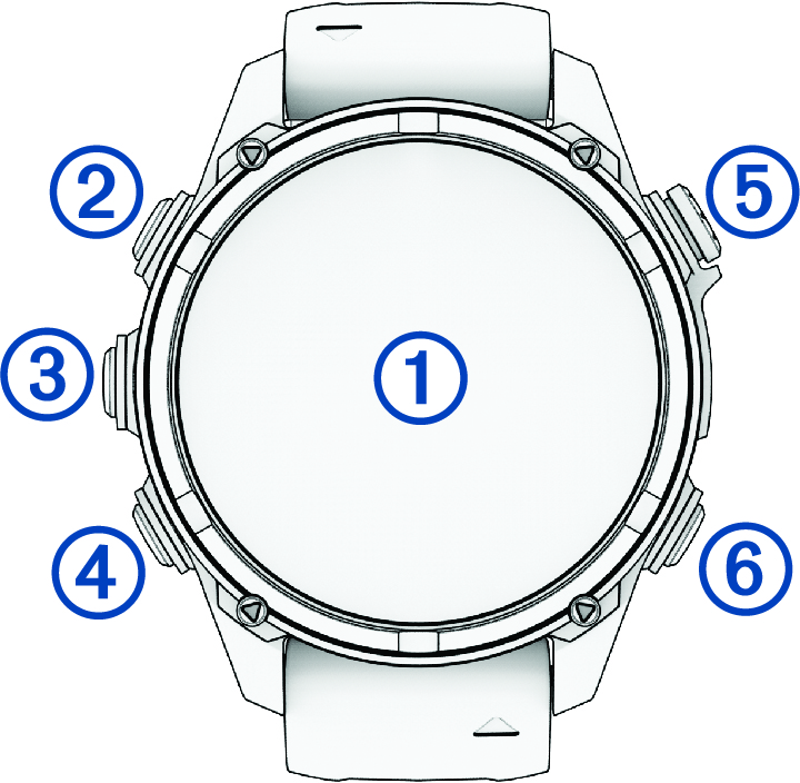

设备概述
① 触控屏
注意:游泳和潜水过程中无法使用触屏功能。
  • 轻触选择菜单内的选项。
  • 长按表盘数据可开启小工具或相应功能。
注意:此功能并非适用于所有表盘。
  • 上下滑动可浏览小工具栏表或菜单。
  • 向右滑动将返回上一页面。
  • 手掌贴合屏幕可返回时间页面或降低屏幕亮度。
② LIGHT
  • 按压按键,将设备开机。
  • 按压以点亮屏幕。
  • 快速按压两次开启 LED 照明灯(限 Descent MK3i 51mm)。
  • 长按进入控制菜单。
③ UP · MENU
  • 轻按查看小工具或菜单。
  • 长按查看菜单。
④ DOWN
  • 轻按查看小工具或菜单。
  • 在任意页面长按将进入音乐控制。
⑤ START · STOP
  • 轻按可选定菜单内的选项。
  • 按键查看活动列表,以及开始或暂停活动。
⑥ BACK · LAP
  • 按下返回上一页面
  • 复合活动期间,轻按将记录计圈、休息或切换活动。
  • 长按以从任何画面回到最近使用的应用清单。
