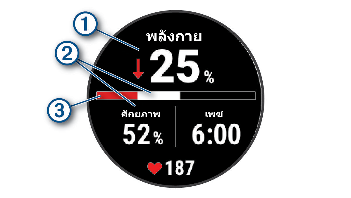

การดูพละกำลังแบบเรียลไทม์ของคุณ
นาฬิกาของคุณสามารถจัดให้มีการประเมินพละกำลังแบบเรียล-ไทม์ตามข้อมูลอัตราการเต้นของหัวใจและการประมาณ VO2 max ได้ (เกี่ยวกับการประเมิน VO2 Max.)
  1. กดค้าง MENU
  2. เลือก กิจกรรมและแอป
  3. เลือกกิจกรรมวิ่งหรือปั่นจักรยาน
  4. เลือกการตั้งค่ากิจกรรม
  5. เลือก หน้าจอข้อมูล > เพิ่มใหม่ > พลังกาย
  6. กด UP หรือ DOWN เพื่อเปลี่ยนตำแหน่งของข้อมูลหน้าจอ Virtual Partner (ตัวเลือก)
  7. กด START เพื่อแก้ไขช่องข้อมูลพละกำลังขั้นพื้นฐาน (ทางเลือก)
  8. เริ่มต้นกิจกรรมของคุณ (การเริ่มกิจกรรม)
  9. กด UP หรือ DOWN เพื่อเลื่อนดูหน้าจอข้อมูล
ช่องข้อมูลพละกำลังขั้นพื้นฐาน แสดงเปอร์เซ็นต์พละกำลังปัจจุบัน ระยะทางที่เหลือ หรือเวลาที่เหลือ
พละกำลังศักยภาพ
พละกำลังปัจจุบัน
สีแดง: พละกำลังลดลง
สีส้ม: พละกำลังคงที่
สีเขียว: พละกำลังฟื้นตัว
