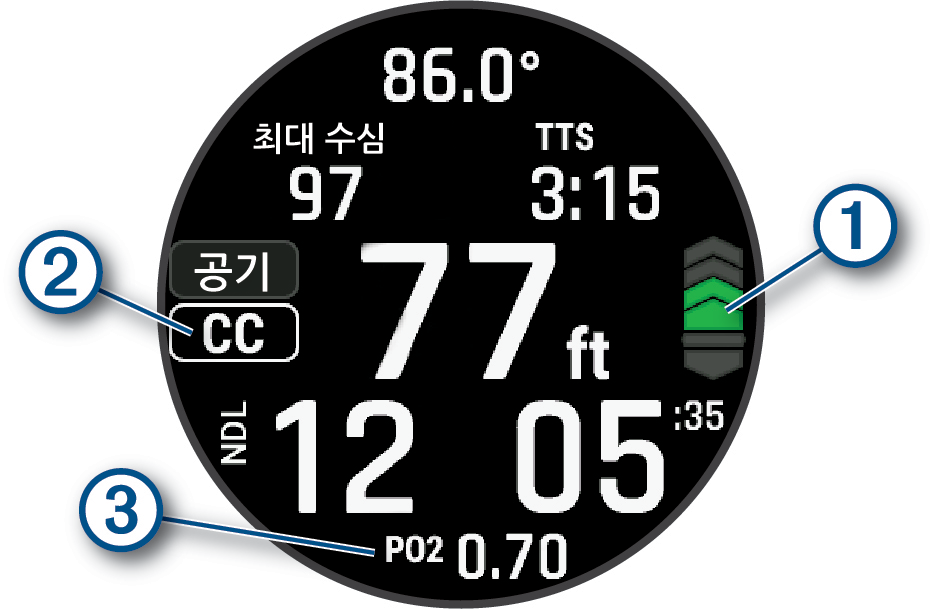

숫자 크게 표시 모드
싱글 가스, 멀티 가스 및 CCR 다이빙 데이터 화면에 표시되는 숫자의 크기를 변경할 수 있습니다.
  1. MENU를 길게 누릅니다.
  2. 다이빙 설정 > 디스플레이 설정을 선택합니다.
  3. 싱글 가스, 멀티 가스, 또는 CCR 모드를 선택합니다.
  4. 크게 표시를 선택합니다.
①
상승 속도.
녹색: 상승 속도가 분당 7.9 m (26 ft.) 미만임.
황색: 약간 높음. 상승 속도가 분당 7.9 ~ 10.1 m (26 ~ 33 ft.)임.
적색: 너무 높음. 상승 속도가 분당 10.1 m (33 ft.)를 초과함.
②
CCR 다이빙에서 폐쇄 회로식(CC) 또는 개방 회로식(OC) 다이빙 중 어느 것이 활성화되었는지 보여줍니다.
③
사용자의 산소 분압 (PO2) 수준.
