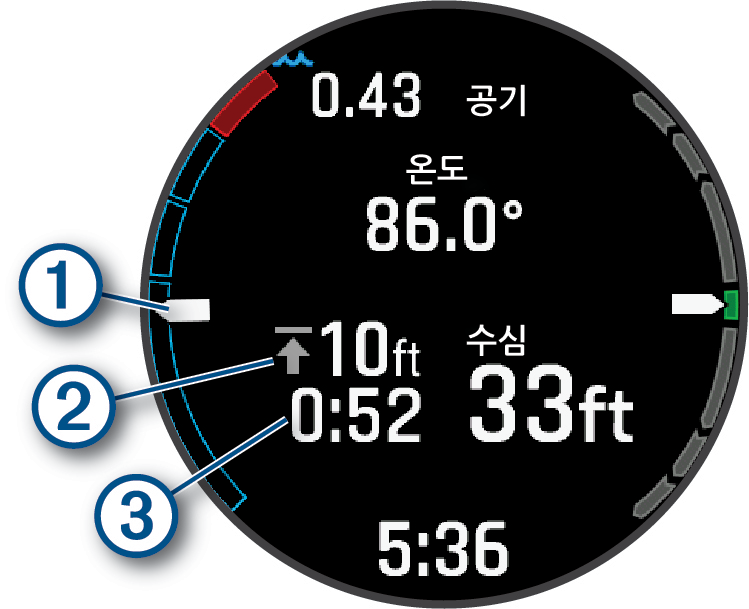

  1. 무감압 한계 (NDL) 시간을 초과하였다면 상승을 시작합니다.
감압 정지 정보가 데이터 화면에 나타납니다.
①
수면으로부터의 수심.
상승하면서 사용자의 위치는 요구되는 감압 정지 수심을 향해 위로 이동합니다. 빈 구간은 완료된 정지 구간을 나타냅니다. 이 구간으로 상승하기 전에 정지를 완료할 수도 있습니다.
②
감압 정지 한계 수심
③
감압 정지 타이머
  1. 감압 정지 타이머가 0에 도달할 때까지 감압 정지 한계 수심으로부터 0.6 m (2 ft.) 이내에 머무십시오.
참고: 감압 정지 한계수심보다 0.6 m (2 ft.)이상 상승한 경우, 감압 정지 타이머가 정지되고, 장치가 한계 수심 아래로 하강해야 한다고 알려줍니다. 안전한 범위 안으로 들어갈 때까지 현재 수심과 한계 수심이 적색으로 깜박입니다.
  1. 수면 또는 다음 감압 정지 지점까지 상승을 계속합니다.
