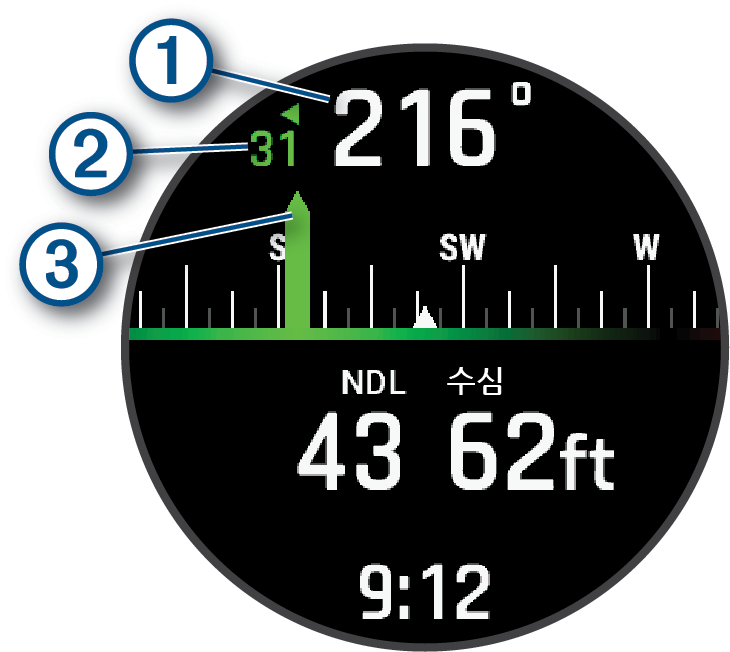

나침반은 사용자의 방향①을 표시합니다.
  1. START를 눌러 방위를 설정합니다.
나침반은 설정 방향③으로부터의 편차②를 표시합니다.
