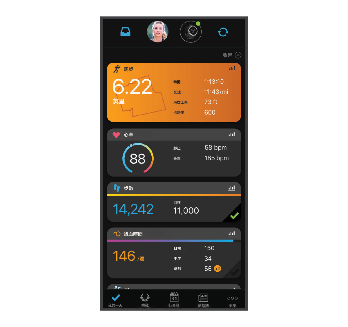

Garmin Connect에서 친구들과 연결할 수 있습니다. Garmin Connect는 서로를 추적, 분석, 공유, 격려하는 도구를 제공합니다. 달리기, 걷기, 자전거, 수영, 하이킹, 철인 3종 경기 등의 액티브한 라이프스타일을 기록해 봅니다. 무료 계정에 가입하려면, 휴대폰의 앱스토어에서 앱을 다운로드(garmin.com/connectapp)하거나 connect.Garmin.com에 접속하시기 바랍니다.
내 활동기록 저장: 워치를 사용하여 정해진 활동을 완료하고 이를 저장하였다면 이 활동을 자신의 Garmin Connect 계정에 업로드하고 원하는 기간 동안 보관할 수 있습니다.
데이터 분석: 시간, 거리, 고도, 심박수, 소비한 칼로리, 케이던스, 러닝 다이나믹, 오버헤드 지도 보기, 페이스 및 속도 차트, 사용자 지정 보고서를 비롯하여 운동에 대한 자세한 정보를 볼 수 있습니다.
참고: 일부 데이터는 심박계와 같은 옵션 액세서리가 필요합니다.
트레이닝 계획: 피트니스 목표를 선택하여 날짜별 트레이닝 계획 중 하나를 로드할 수 있습니다.
진행 상황 추적: 일일 걸음 수를 추적하고 친구들과 친선 경쟁에 참여하여 목표를 달성할 수 있습니다.
활동 공유: 즐겨 사용하는 소셜 네트워킹 사이트(SNS)에 접속하여 친구들과 서로의 활동을 팔로우하거나 자신의 활동 링크를 공유할 수 있습니다.
설정 관리: Garmin Connect 계정에서 워치 및 사용자 설정을 사용자 지정할 수 있습니다.
